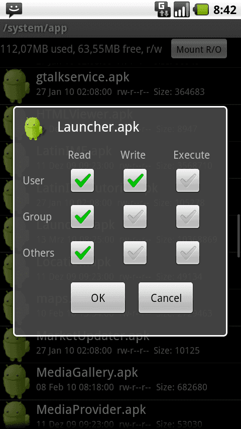

Hmm hat alles soweit geklappt, aber mein Google Maps ist nun futsch. Und aus dem Market kann ich es auch nicht runterladen, bei der Installation meldet das Milestone dann immer nur das es fehlgeschlagen ist.... Komm ich noch irgendwo anderes an die Maps apk. ?
Die Market Versionen benötigen ein installiertes maps, da sie diese nur updaten (maps ist eine System app). Wenn Du root hast schau nach, ob Du maps in System/app findest. Falls nicht kannst Du die aus Wickies 2.1 System dump in System/app kopieren.
Danke dir ;-)
Ne leider ist es auch nicht mehr im System/app Ordner, dann werde ich mir mal das von Wicki besorgen :)
EDIT: Grml, habe es jetzt runtergeladen, und wollte Maps dann installieren, über den Root Explorer. Aber das klappt leider auch nicht :-(
Hat sonst vielleicht noch jemand eine Idee?

Eine Sache ist mir aufgefallen, Google Maps ist nicht mehr vorhanden. Wie bekomme ich die denn wieder? In der Anwendungsliste finde ich es auch nicht mehr. Neugestartet hab ich das Telefon auch schon.
Nocturne schrieb:
Danke dir ;-)
Installieren geht nicht - kopieren in system/app - permissions setzen (siehe Screenshot) - Neustart.
Reaktionen: Nocturne
Ich muss dich nochmal nerven, anscheinend bin ich irgendwie zu doof :confused:
Die Maps.apk ist jetzt in dem System/app Ordner, und auch die Permissions habe ich so gesetzt wie du in deinem Screenshot. Neugestartet habe ich auch schon. Von Maps sehe ich aber weit und breit immer noch nix. Habe dann nochmal versucht im Market das Update zu laden, aber bei der Installation bricht der immer noch ab :(
findest Du bei Dir noch folgende Dateien?
system/framework/com.google.android.maps.jar
system/etc/permissions/com.google.android.maps.xml
Hab grad mal geguckt, die beiden Dateien sind vorhanden....
