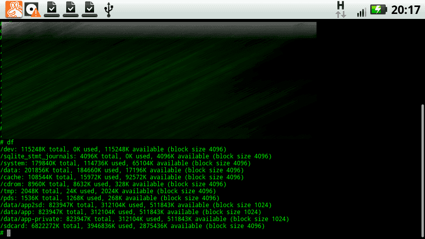

Ich hab in letzer Zeit ein paar Probleme mit App2SD festgestellt, evtl. kann ja jemand helfen.
Bsp: U Connect Lite, wird untergeladen, kann jedoch nicht installiert werden, der Installtionsbalken arbeitet, aber es passiert nichts. Auszug aus dem Log:
Code:
08-17 19:59:08.942: ERROR/PackageManager(1391): Couldn't move package file to: /data/app-private/com.bitlogik.uconnectlite.apk
08-17 19:59:10.403: WARN/asset(1461): Asset path /data/app/com.bitlogik.uconnectlite.zip is neither a directory nor file (type=1).
08-17 19:59:10.426: WARN/PackageManager(1461): Failure retrieving resources forcom.bitlogik.uconnectlite
08-17 19:59:10.426: WARN/asset(1461): Asset path /data/app/com.bitlogik.uconnectlite.zip is neither a directory nor file (type=1).
08-17 19:59:10.528: WARN/ResourceType(1391): Resources don't contain package for resource number 0x7f070001
Bei den meißten Free Programme gibt es keine Probleme, Bezahlapps kann ich jedoch auch nicht mehr installieren.

Achja: Das System meinte das ich nur noch 16/200 MB Speicher freigabe, ich dachte alle Apps werden auf die SD kopiert?
Code:
