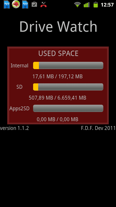

habe genau danach gemacht.
2 partitionen erstellt. erst e 6.5 gb Fat32 primär; und die andere ext2 primär..
Drive watch app meldet mir das keine 2te partition enthalten ist.
wenn ich die karte pc einbaue sehe ich die 2te partition .. nutze cm7 Rc3 muss ich noch irgendwas mit OR (script ausführen)
mfg
lad die RC3 nochmal neu. beim ersten upload hatte nadla nen script vergessen, dass die ext-partition automatisch erkennt. (mehr dazu im cm7 thread)

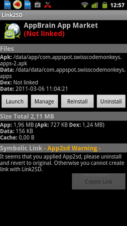

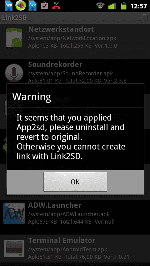

Erstmal danke für den script.. leider klappt es immernoch nicht..
link2sd meldet fehler
App2sd warning
It seems that you applied app2sd please uninstall and revert to original.Otherwise you cannot create link with link2sd
was genau muss ich da machen??
Habe Rc3 frisch installiert mit allen wipes und script ausgeführt.
mfg
App2sd warning
mfg
warnungen iggnorieren da bestimmte ordner ja schon angelegt sind dann meldet er fehler aber rest des scripts führt er ja aus. einfacha ausführen.
evtl cache und dalvik cache wipe und reboot.
bei mir hat es ja auch geklappt^^
lg.

nope klappt echt nicht
create link ist ausgegraut..

script habe ich ausgeführt.
Hier mal paar fotos.Weiss auch nicht woran das liegt:(

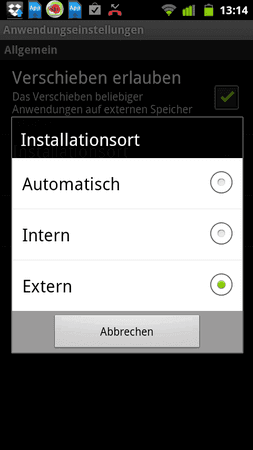

Das einzige was ich noch nicht herausgefunden habe ist, wie man absolut verhindern kann, dass Apps über die standard OS Variante auf die SD geschoben werden (was ja mit ext super sinnlos ist). Obschon im CM Menu "intern" festgelegt ist, gibt's immer mal wieder ne App, die sich extern installiert und dann manuell nach "intern" = die ext verschoben werden muss.
in cm gibs ne funktion apps verschieben erlauben? da den harken raus und jede app wird gezwungen intern installiert zu werden
Ja, das hab ich ja. Der Haken ist raus & der Standardinstallationsort ist (zuätzlich) auf intern. Und trotzdem, gerade eben z.B. kleines Game runtergeladen, dann nach Anwendungen verwalten -> Apps auf SD und prompt hockt's wieder dort und muss manuell verschoben werden. Kein Plan wie das 100% geblockt werden kann.
komisch ist bei mir nicht so habe mal nachgeschaut hatte harken ganze zeit drinne und alle apps intern hatte nur 1 app auf sd aber nur weil ich se da hin verschoben hatte^^
habs auch auf intern stehen und harken drinne. harken raus auch alle apps intern...
