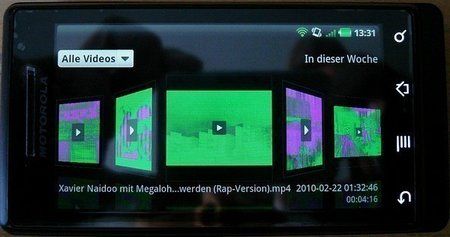

Hat bei mir die thumbnail corruption in keinster Weise behoben. Die Videovorschau ist immer noch grün oder pink oder bunt. Any ideas?

so siehts aus :(
skysat schrieb:
Bei mir funktionieren die thumbnails mit der v3, ich habe allerdings die 2.1er Galerie drauf. Vielleicht liegt es daran.
Hab ich auch. Sehr seltsam...
EDIT:
Klappt nun, weiß net ob nur eine *.so fehlte, jedenfalls hab ich mir aus dem Alldroid Thread die Daten und die libopencore_common.so geholt und noch mal eingespielt. Nun scheint es zu funktionieren.
