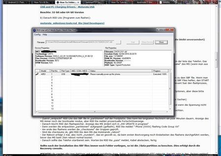

habs gerade, nach langem Rumgeschiss wegen Adminrechten, geschafft zu flashen. Ich hab allerdings am Ende des Flashvorgangs folgende Meldung im RSDlite unter Status: "Please manually power up this phone." Unter Progress stehen 100%.
siehe Anhang
Am Stein seh ich das bekannte Moto-Logo, schwarz im weißen Kreis. Powerknopf reagiert nicht, ausstecken trau ich mich nicht.
Any ideas?
Edith: hat sich erübrigt, suchen wäre schlau gewesen, dachte ich hätte alle posts gelesen :(
