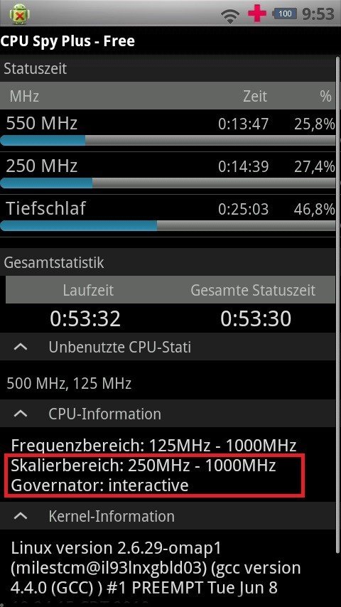

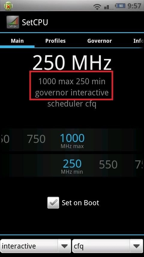

Was ich nicht verstehe: Ich habe die (Telus Kernel) CPU mit Hilfe von -FuFu-'s MiniMod geändert. Die Werte werden auch korrekt bei Set-Cpu-App angezeigt.
Ebenso bei der App "CPU-Spy" (siehe rote Markierungen). Aber lt. der App nimmt das OR die bereitgestellten höheren Taktfrequenzen gar nicht in Anspruch (siehe Tabelle rechtes Bild).
Woran kann das liegen?
