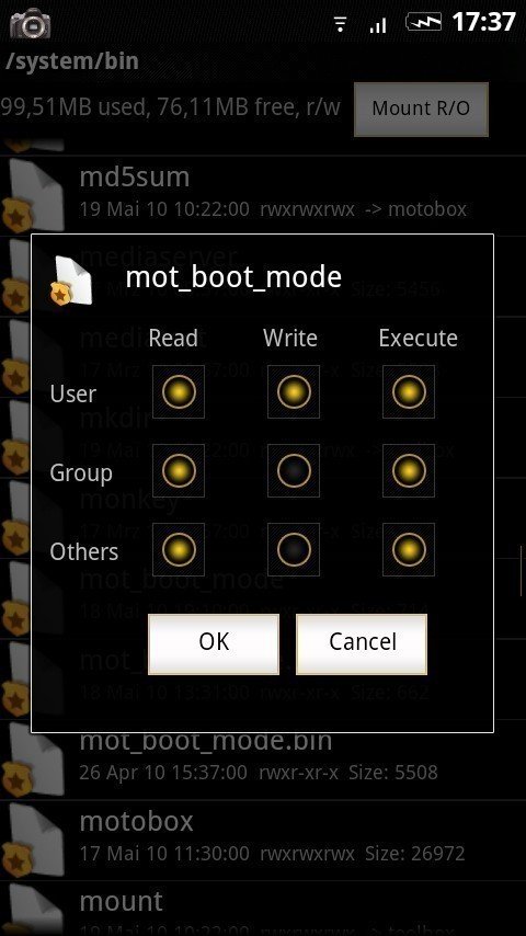

Achtet darauf, dass bei beiden Dateien (mot_boot_mode.bin und mot_boot_mode) die Permissions richtig gesetzt sind (755). Ein Bild, wie das auszusehen hat, seht ihr im Anhang. Die mot_boot_mode im Anhang ist bereits angepasst. Ihr könnt jedoch die Werte für max_rate und max_vsel ändern.

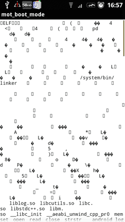

So normal finde ich die nicht, siehe Screen.

Könnte vielleicht sonst mal jemand oben meine Datei anschauen und bearbeiten, da meine Datei halt ziemlich Merkwürdig aussieht.
Die Datei muss in mot_boot_mode.bin umbenannt werden.
Dann nimmst du die Datei aus dem 1.Post (die .zip) und fügst den Code ein.
Rechte sdtzen nicht vergessen. So wie's halt beschrieben ist.
das ist die original mot_boot_mode ;) da du wohl kein memhack oder app2sd drauf hast, muß man es etwas anders machen, das steht aber im ersten beitrag ;)
