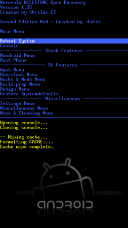

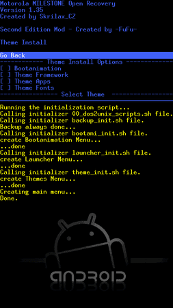

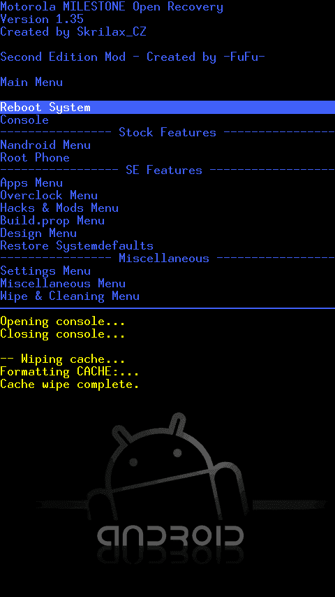

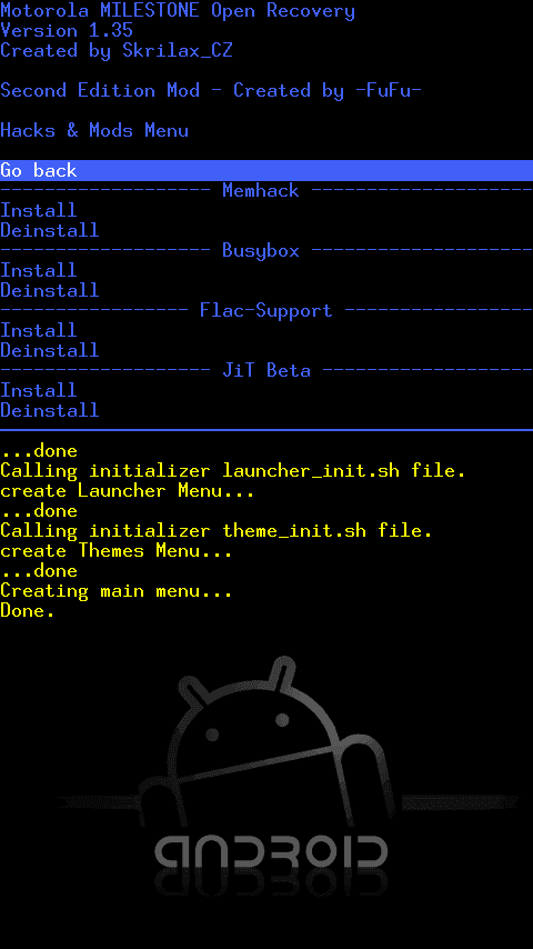

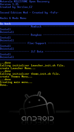

Alles neu :D
Überarbeitetes Script nun unter neuem Namen mit neuem Startpost.
