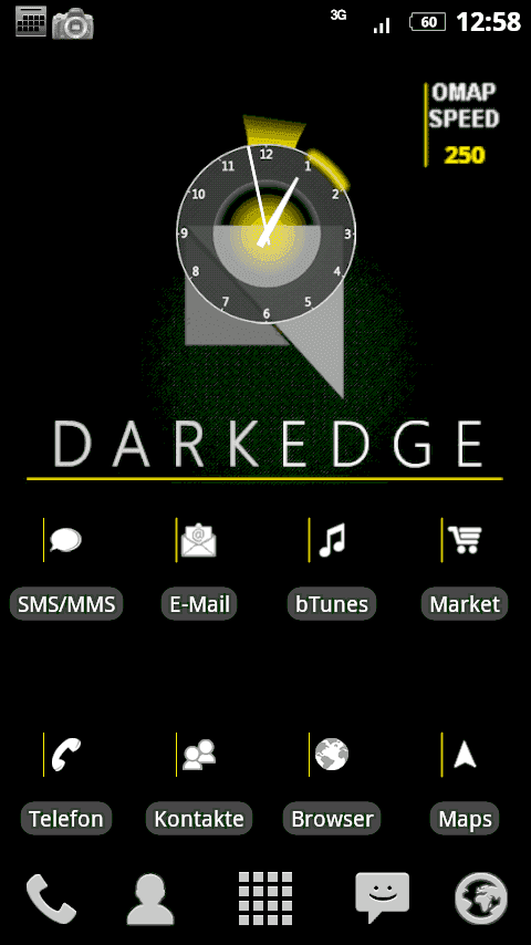

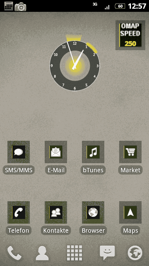

Ich habs binbekommen :)
Sieht gut aus, würdest du das denn für uns Hochladen BITTE? Kannst dir bis 15 Uhr Zeit lassen, bin dann erst zuhause :D

wie gewuentscht hier meine addaptierte OC Widget version:
a) zuerst normal die OC widget version aus dem market installierten (damit die datenbanken angelegt werden)
B) DANACH OC widget ggfls per task manager beenden
DANN
1. LOESCHEN der org.freecoder.widgets.overclock.apk in /data/app
2. copy der modifizierten app in system/app (weil ich sie nicht signiert habe - das fand ich dann etwas anmasend dem developer gegenueber)
3. Reboot
4. Widget wieder anstellen
3. danach widget "hero style" in der widget auswaehlen, schriftfarbe anpassen auf goldgelb :)
4. ggfls Alte Einstellungen wieder einstellen
