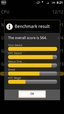

Hier mein Ergebnis mit siehe Signatur....
max_rate: 800 MHz
max_vsel: 62
stabil
noch zur absicherung: mit diesen wertensollte mein stein genauso lange halten wie mit den normalen werten ?
