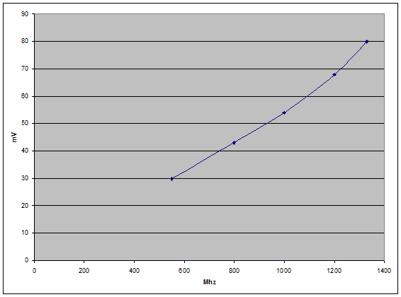

550/30mV
800/43mV
1Ghz/54mV
1.2Ghz/68mV
1.33Ghz/80mV
Habe die Werte auch mal in Excel reingehauen (siehe Bild unten). Wie zu erwarten etwas leicht parablisches.
Getestet wurden sie alle mit Speedx3D knapp ne Minute. Jede der Einstellung ist bei 2-3mV weniger massiv instabil, scheint aber mit den vorliegenden Werten okay zu sein. Wobei ich dazusagen muss, dass nur 1Ghz/54 bereits so gebootet wird, die restlichen Werte wurden nur per Script und nicht persistent eingetragen.
