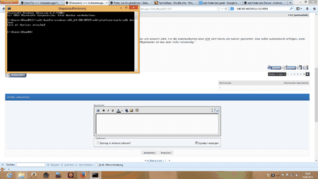

Nen Gerät findet er nicht, siehe Screen^^

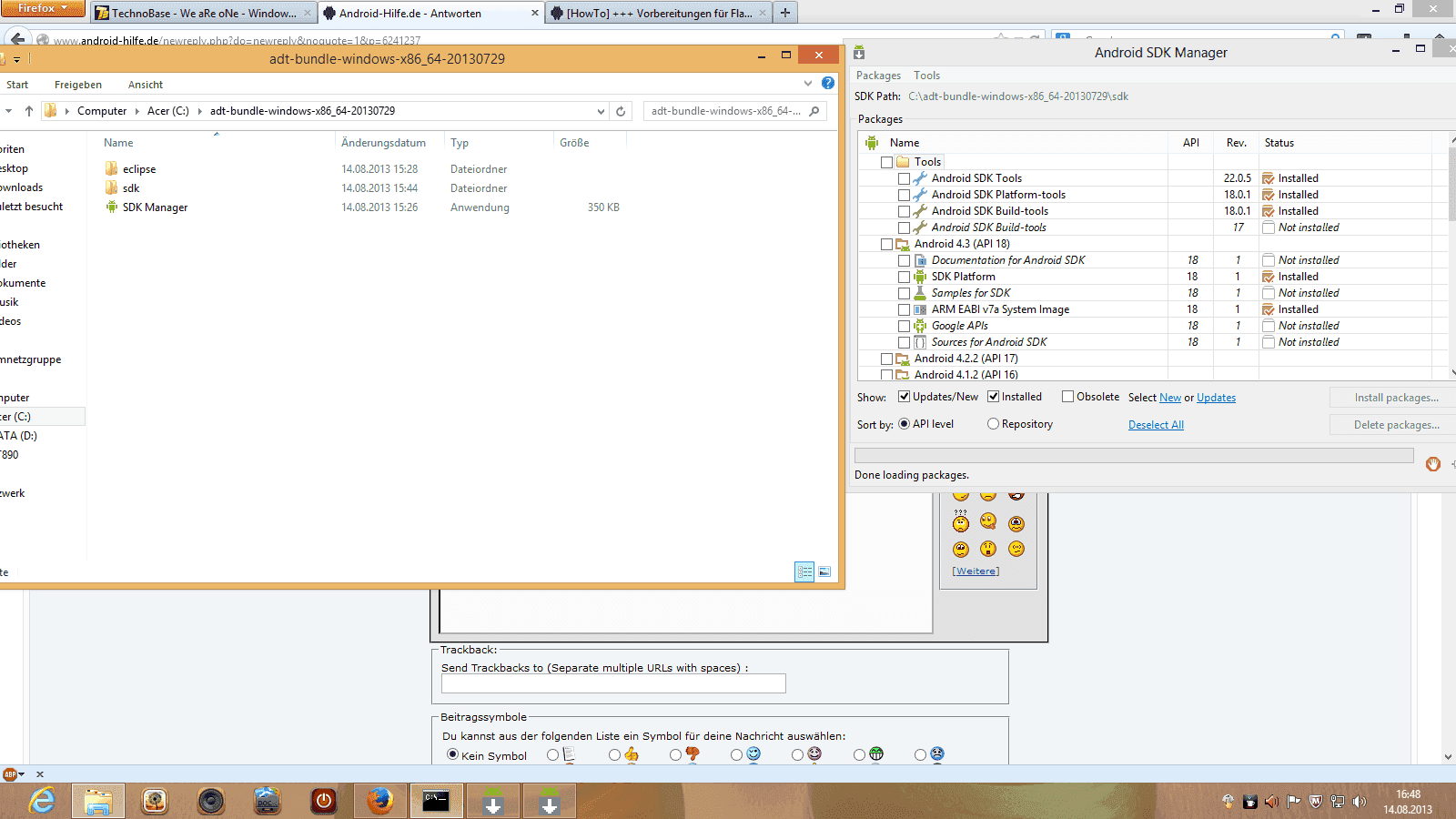

Hast du den Android SDK installiert.
Naja, ich denke doch? Habe alles so ausgeführt wie im Post, zwar sah meine zip anders auch, aber ich denke ich hab alles installiert...

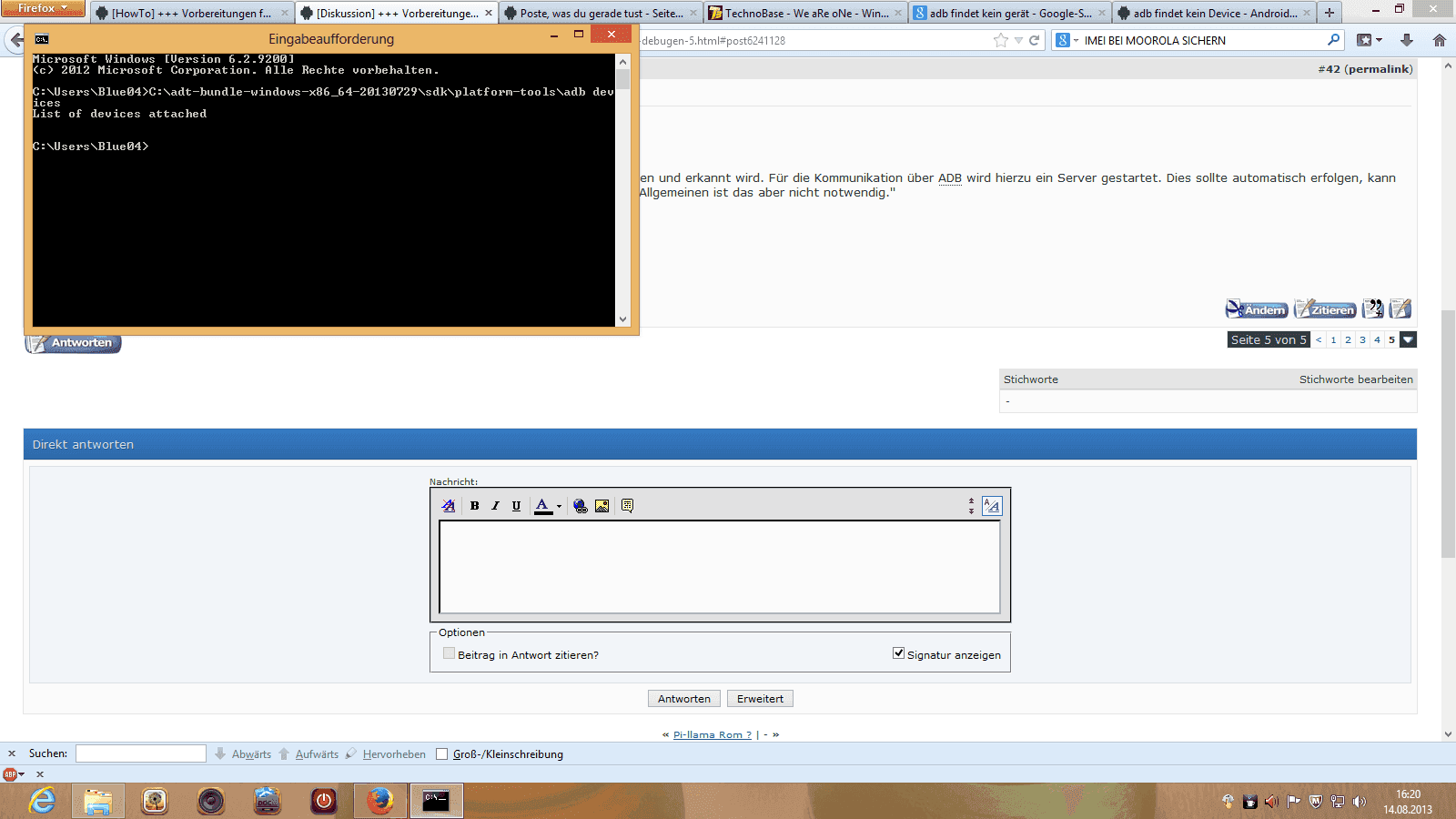

Da bin ich grad dabei, da häng ich doch fest ;) Sind ja nicht umsonst in diesesm Thread :D
Wie gesagt, wenn ich mit adb devices testen will, ob das Razr erkannt wird, steht da nur, dass gefundene devices ''attached'' sind, allerdings wird mir nur eine leere Zeile angezeigt ;D
Oh man hast recht guten Morgen ^^
Hm Motocast und Motorola Treiber hast du auch installiert?
Nee, das hab ich ja schon gefragt :D Werd ich mal machen und es erneut probieren^^
Installier ich das automatisch mit MotorolaDeviceManager (was auf dem Handy abgespeichert is)?
Der ursprüngliche Beitrag von 17:06 Uhr wurde um 17:15 Uhr ergänzt:
Jetzt gehts ;) hätt ich aber auch selbst drauf kommen können mit den Treibern ;)

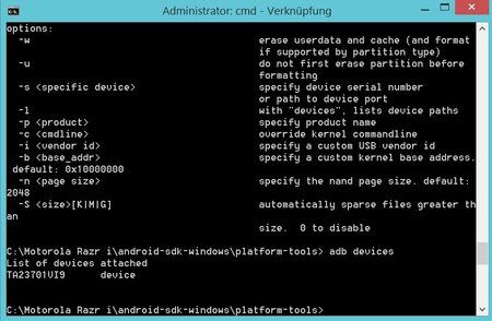

EDIT: und nach dem installieren der genannten sachen funktioniert auch die erkennung des geräts :)
