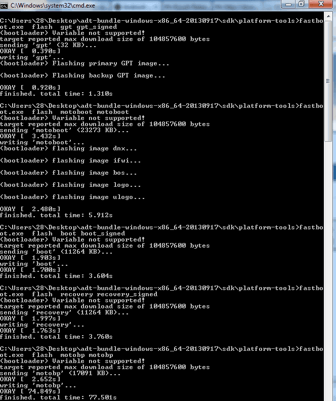

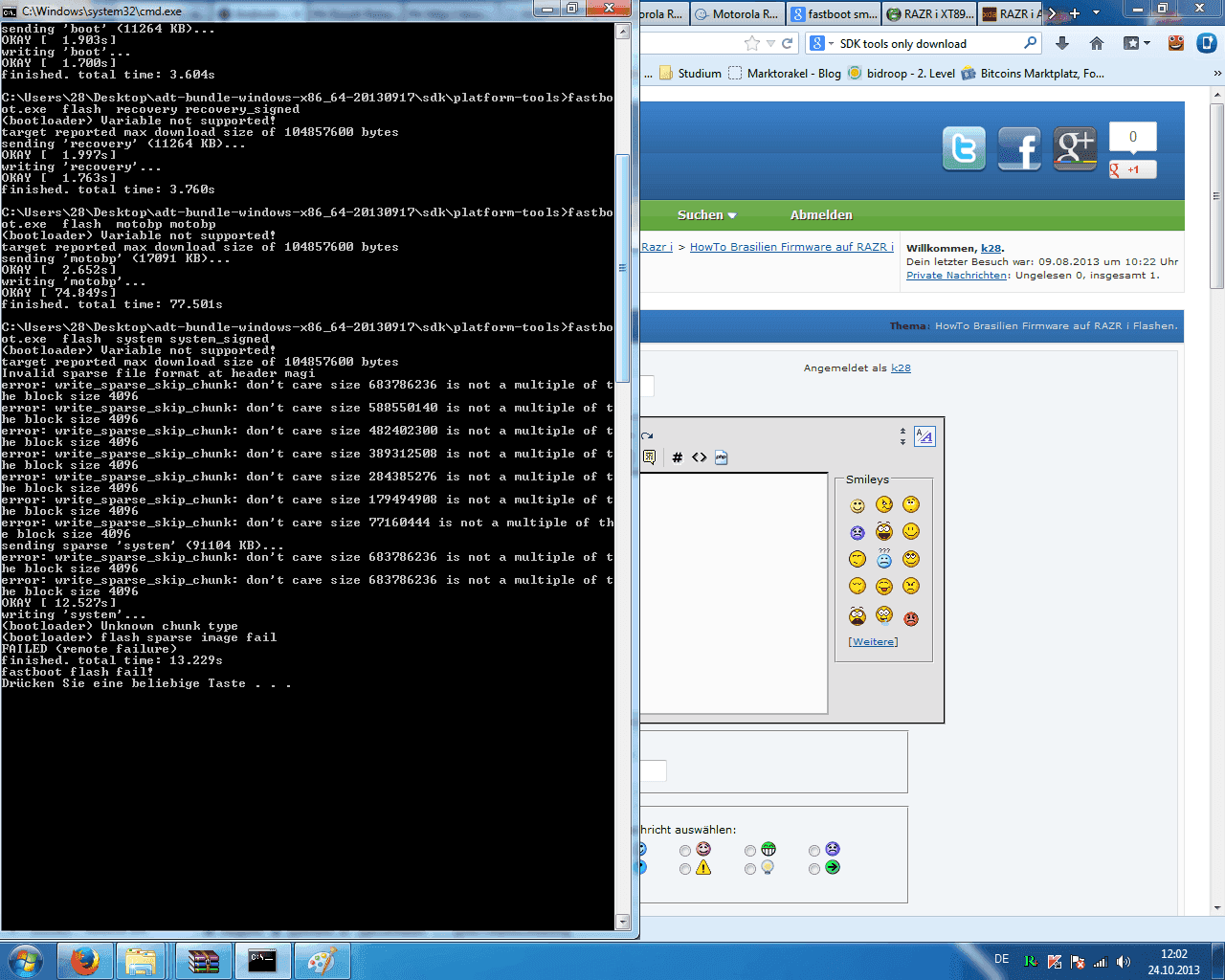

Fastboot command failed!!!!!!!!!!!!! WTF? Was soll ich jetzt tun?
Handy hängt noch am pC und reagiert...Wurde nun drauf geflasht oder nicht?
Was soll ich nun machen?

Versuch es mal erneut.

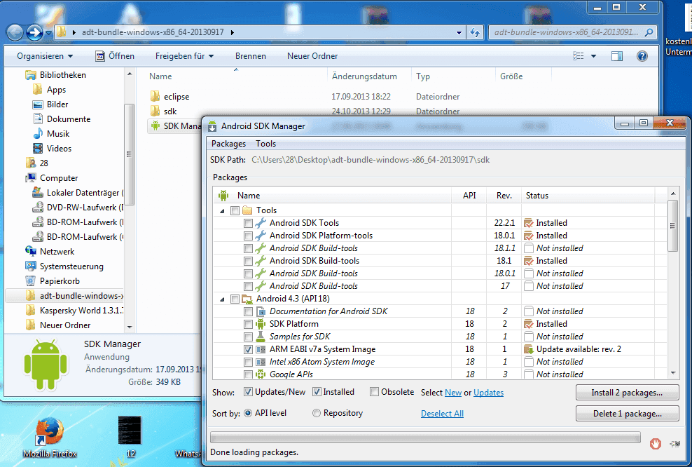

Fastboot und die Firmware hast du aber im selben Ordner oder
Android SDK hast du auch alles installiert?
ja habe ich. grad erneut versucht: selbes problem
Die anderen Sachen auch alle probiert und drauf?
Dein Bootlaoder ist aber offen oder?
Was meinst du mit anderes Sachen ausprobiert?
Ja Bootloader ist offen. cwm installiert und war auf dem neustem pi lama rom. allerdings hatte ich das ganze vor monaten an meinem eigenen pc gemacht.....
Mit anderen Sachen meine ich meine Fragen aus Post 11
Ach so Du hast das nicht an deinem Rechner gemacht.
Android SDK sollte drauf sein(siehe anhang)

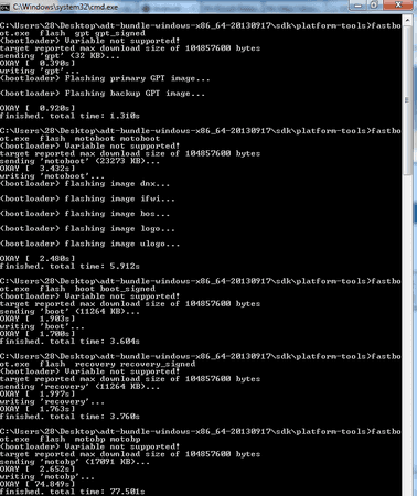

Mit RSD Lite einfach http://sbfdownload.droid-developers...nlk_USASMI01RETBRLA022.0R_S1FF_CFC_fb.xml.zip
auswählen und auf uncompress und flash klicken? oder muss ich da noch was beachten?
EDIT RSDLITE FEHLER: getvar..... gelöst hiermit:
neuer fehler...failed flashing process"gpt" gpt signed......
das kanns doch nicht sein
edit2: habe rsd nun im xp sp3 kompatibilutätsmodus und als admin ausgeführt...nun tut sich was. ich melde mich gleich
Nicht so hektisch mein lieber.
Um RSD Lite zu nutzen müssen auch alle Treiber installiert sein von Motorola.
Motocast usw.
So mach ich es immer und noch nie ärger mit Treiber oder sonst was gehabt.
Das muss man mit Ruhe machen.
Der Treiber ist bereits installiert.
bleibt halt nur bei flash gpt "gpd_signed" hängen bzw status ist die ganze zeit auf prozessing
Hat sich erledigt. Lag an einer veralteten RSD Version. Danke für die tips etc
