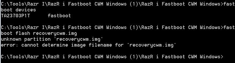

kann cwm bei mir auch nicht mehr flashen, nachdem es die recovery offenbar aus irgendwelchen gründen zerschossen hat (-> https://www.android-hilfe.de/forum/...inaries-scheitert-root-zugang-weg.501275.html).
bekomme diese fehlermeldung:
attachment.php
erkannt wird das razri ja offensichtich. nur das flashen funktioniert nicht.
hab auch schon ein anderes flash-tool ausprobiert. das verabschiedet sich ohne fehlermeldung.
dieses java-tool (siehe oben) startet bei mir erst gar nicht.
:cursing:
fastboot flash recovery recoverycwm.img
:p
Das fettmarkierte hast du vergessen ;) Daher ist es logisch, dass fastboot nichts damit anfangen kann, weil die Partition nicht festgelegt wurde :p
Otandis_Isunos schrieb:
:p
ach gott.
ich trottel. :razz:
geht aber trotzdem nicht.
denn jetzt kommt diese fehlermeldung:
failed (remote: permission denied)
