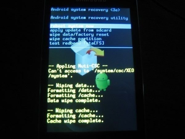

Installation CWM (ClockworkMod Recovery):
Das ACE via gedrückter HOME Taste + AN/AUS Taste einschalten und
Home Taste bis zum Samsung Recovery Menü gedrückt halten!
Code:
Auswahl Hoch / Runter im Recovery Menü mit der Laut/Leise Taste,
Menü Punkt Aktivieren mit dem Home Button!
1. Im Recovery Menü „Apply Update From SDCard“ auswählen
Code:
[URL="https://www.android-hilfe.de/attachments/root-hacking-modding-fuer-samsung-galaxy-ace/70533d1329385264-allgemeine-frage-zum-root-ace-update-root-cwm.zip"]ace-update-root-cwm.zip[/URL] [SIZE=5][COLOR=Red]jetzt nur diese Datei auswählen?[/COLOR][/SIZE]
Code:
( Das Update, bzw. die Installation startet sofort, nach dem Update ist man wieder im Hauptmenü)
2. und 3. weglassen
4. "Reboot System Now" auswählen
5. Das ACE startet neu
6. Fertig
