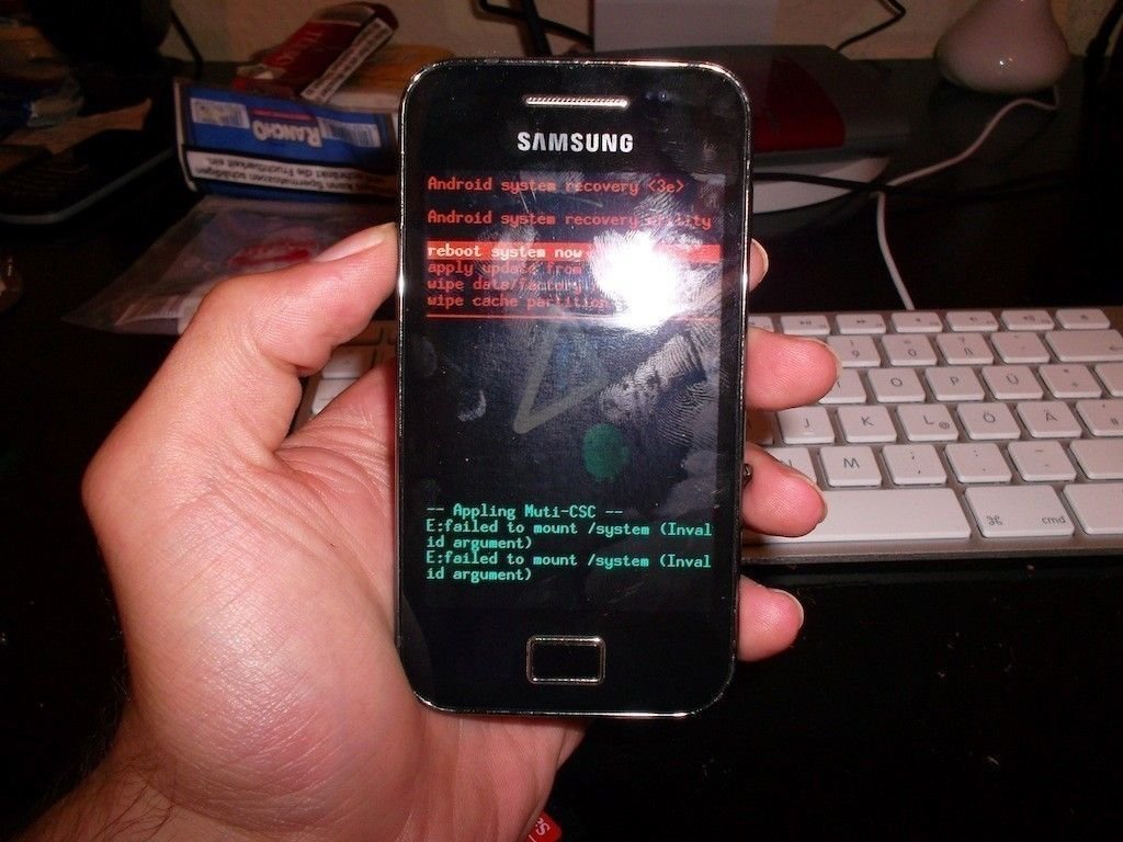

Guten Tag ich wollte euch mal um rat fragen da ich versucht habe auf mein Galaxy ace CWM recovery zu instalieren über den recovery modus und seit dem an habe ich diese fehlermeldung, ich hoffe ihr könnte mir irgendwie helfen, danke schonmal im vorraus

Startet das Ace noch oder kommt die Meldung beim Booten?
Sieht für mich so aus, als wäre die Installtion des CWM schief gelaufen. Wenn sie geklappt hätte, wären da noch mehr Menüpunkte. In diesem Fall nochmal versuchen zu flashen.
Falls Du ein acei hast, schau mal in das Unterforum. Weiß nicht, ob es da überhaupt einen CWM gibt.
Ne das fährt garnicht mehr hoch, wenn man es hochfahren will bleibt es immer hängen und halt eben wie schon auf dem bild gesehen im recovery modus kommt diese felhler meldung obwohl da stand das er CMW recovery erfogreich instaliert hat, und naja es ist das ACEi also S5820i, gibt es denn irgendwie eine möglichkeit das zu flashen da über odin komme ich auch nicht mehr dran ans handy

ich hab mal noch eine frage kann ich das eig. mit der stockrom überspringen und gleich eine coustemrom installieren, oder besser gesagt denn CWM
Du kannst es mit dem CWM versuchen aber das Telefon wird sehr wahrscheinlich nicht booten da ja deine Systempartition nicht gefunden wurde.
So richtige Customs gibts aber noch nicht fürs i sind mehr oder weniger gemoddete StockRoms.
