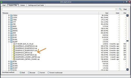

Ich habe nochmal nachgeforscht - Das File stammt wohl von der Z3X-Box - Bzw. von den Servern des Herstellers der selbigen.

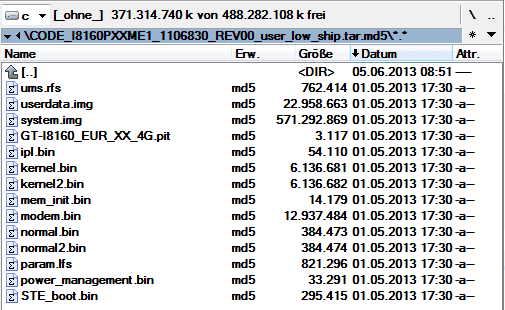

Hi DjManiac,
sieht wirklich sehr interessant aus.
Auf den ersten Blick ist in der Datei "CODE_I8160PXXME1_1106830_REV00_user_low_ship.tar.md5" jede wichtige Partition enthalten.
Siehe Bild
Danke Dir für die Info
grüße knipseringo
