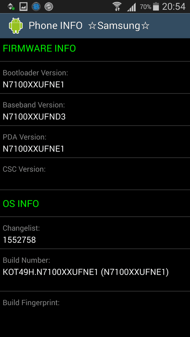

Wo sieht man denn welchen Bootloader man hat, das ist schon ne lange Zeit her dass ich die GOA Rom geflasht hab...
Ich möchte die neuste(am besten offizielle) ROM drauf machen, DBT.
Wenn es gibt dann gerne mit OTA.
Danke dir
Ein einfacher Weg dazu wäre z.B Phone Info Samsung App:
https://play.google.com/store/apps/details?id=org.vndnguyen.phoneinfo&hl=de
Die App habe ich selbst auf meinem Note 2 und kann diese Dir empfehlen. Du erhälst darüber sehr gute Auskunft zu Deinem Gerät.
Noch ein weiterer Tipp: Es gibt dazu wohl auch eine Pro-Version (gegen Kasse, dann ohne Werbung - so die Beschreibung). Habe ich nicht, brauchte ich nicht: Für die "Entsorgung" der Werbung "arbeitet" bei mir sehr zuverlässig "AdAway"....
Danke für diese Ergänzung.
Walt Gallus
Bootloader etc. liest man am Besten mit dieser App aus: LINK
@androidwizard: Sag´(schreib) ich doch...:biggrin: Siehe mal etwas oben, genau den Link habe ich da schon abgegeben - und auch einen Screenshot beigefügt. Aber: Doppel gemoppelt hält ja besser.....
