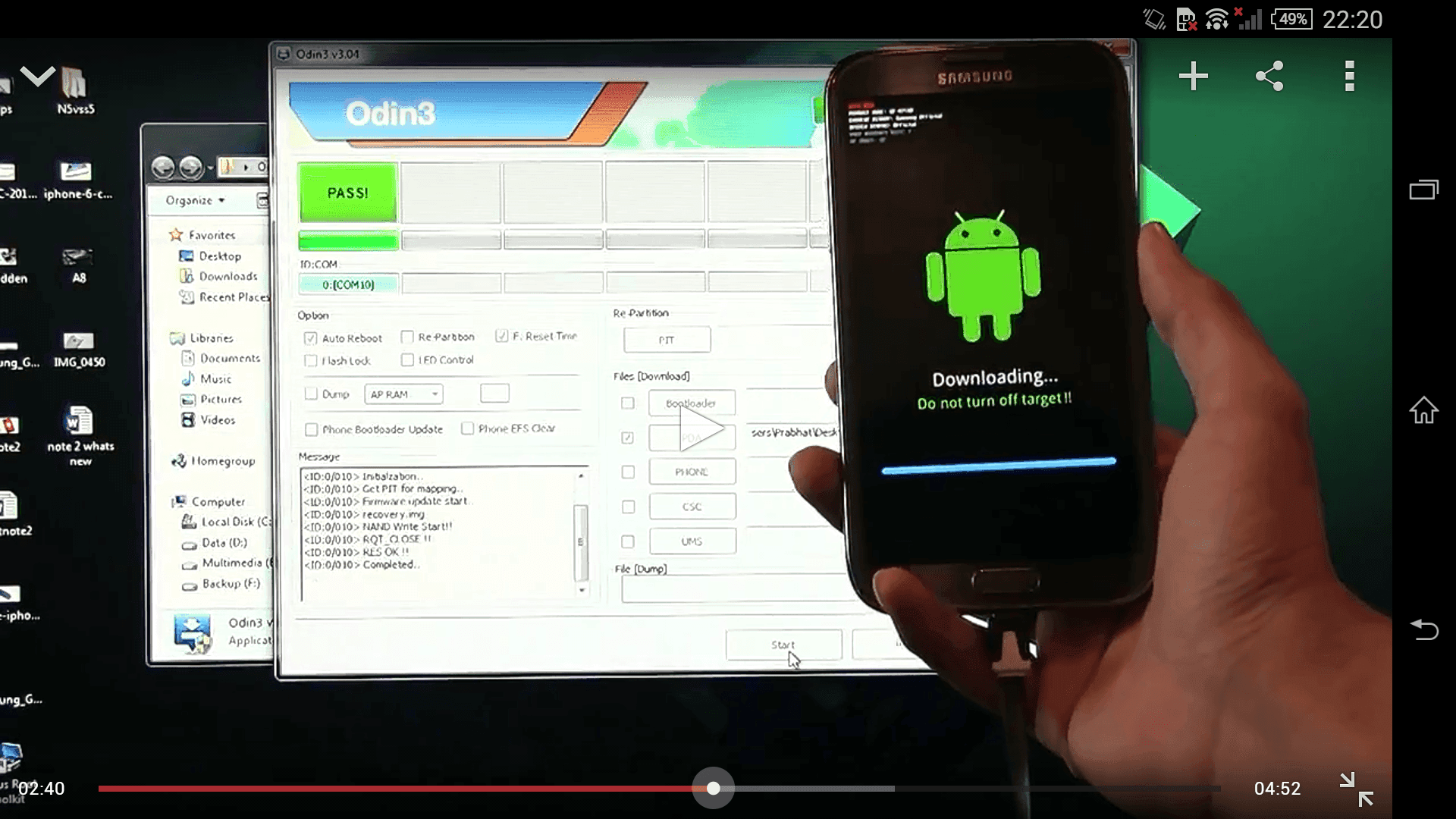

Das rooten klappt einfach nicht. Habe mal einen Screenshot aus einem Video.
Es kriegt einen Systemhänger. Es funktioniert gar nichts meur wenn Pass erreicht ist und der Downloadmodus bleibt an der Stelle hängen.

Was steht denn hinter deiner Hand in AP?
Philz_touch_6.48.4-n7100.tar.md5
Das steht da. Der Screenshot ist aus einem Video, da ich kein anderes Gerät habe um mal ein Foto zu schießen.
