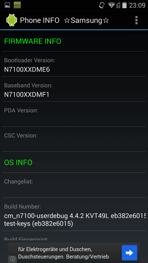

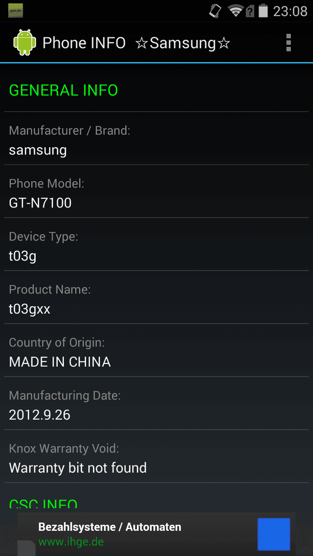

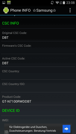

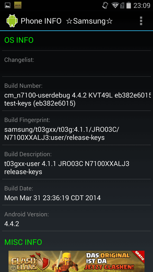

Lade dir mal die App "phone Info *Samsung* aufs Handy!
Damit kannst deinen Bootloader und phone Infos auslesen! Mach davon mal Screenshots und poste die hier

Also ohne jetzt Google zu fragen sieht mir das aber nach altem Bootloader und altem Baseband aus. Frag mich grad wie da kitkat drauf laufen konnte! Der letzte screen, Zeile build description steht sogar noch 4.1.1 ?!?!?
Also meines Meinung nach müsstest da ne Stock einfach drüber bügeln können!

Aber nach den Screenshots hast du noch gar kein Knox (oder durch die Custom Rom eh Knox frei).
Ich persönlich würde die neuste android 4.3 via odin flashen! Gerät hat dann zwar Knox, aber ist im original zustand auf der neusten offiziellen Version!
