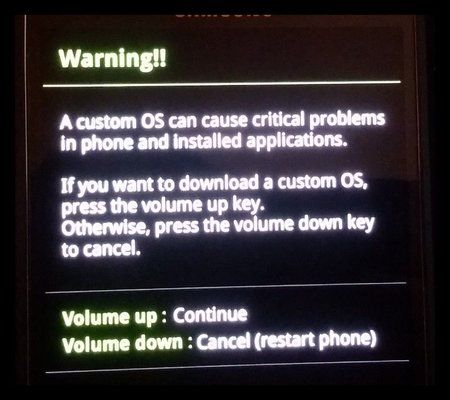

Weg zum Download Mode
  • Nun müsste bei euch der Warning!! Screen erscheinen
  • diese Sicherheitsabfrage bestätigt ihr mit dem Lautstärkeknopf nach oben (Volume Up).
  • Die Nachfrage ob der Vorgang fortgesetzt werden soll, wird mit Volume Up bestätigt.
  • Wenn das erledigt ist, befindet ihr euch im Download Modus

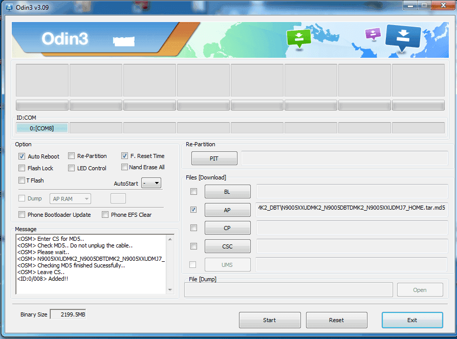

  • Wichtig: Falls Kies installiert ist, alle Kies Prozesse im Task Manager beenden!!!!
  • Nun Odin auf dem PC starten (am besten als Administrator!) und darauf achten dass bei "F. Reset Time" kein Haken ist. Kann aber auch aktiv bleiben wenn bei "Auto Reboot" der Haken gesetzt ist. Auch be "Re-Partiton" sollte keiner sein, denn sonst ist alles weg was ihr jemals auf eurem Handy hattet (zudem "mögliche" Brick-Gefahr).
  • Den AP Button anklicken und die hier als Beispiel dienende FW I9195XXUBML4_I9195OXABML4_DBT.tar.md5 oder jede andere runtergeladene FW einfügen.
  • Das Handy per originalem USB Kabel mit dem PC verbinden.
  • Das Feld ID:COM leuchtet nun blau wenn das Telefon erkannt wurde.
  • Falls es nicht blau leuchtet, vergewissern ob nicht doch noch einige Kies-Prozesse im Hintergrund laufen! Ggf. per Task Manager killen.
  • Ist alles ok, kanns endlich losgehen.
  • Dazu START drücken!

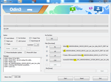

Wenn es sich um eine 4tlg. Firmware handelt, müssen die Dateien ihrer Bezeichnung nach eingefügt werden:
