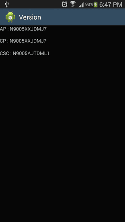

Hier habe ich auch noch mein Pit file.

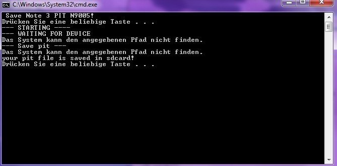

Moin,
funktioniert nicht. Hier mal ein Bild:
Voraussetzungen ist natürlich Root.
Danke.

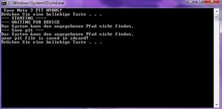

Servus,
habe die selbe Fehlermeldung wie PerryRhodan.
Allerdings habe ich eben mittels Odin den root durchgeführt.
SuUser ist instaliert ect.
USB Debuggin ist aktiviert.
Woran könnte es liegen?
Danke
LG Chris
Schau mal auf deinem Telefon, wenn du den Befehlt ausführst.
Der will noch eine Bestätigung haben *G*
@ Darktrooper
mein Phone sagt nix dazu.
Kann es sein das ich das phone in einen bestimmten Modus versetzten muss?
LG Chris
Nö sollte so gehen......
Wichtig ist halt auch, das du das Programm als ADMIN startest
