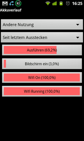

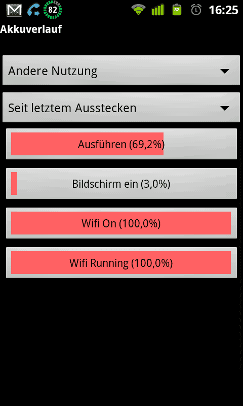

Als FW nutze ich Darky 7, was ich erfolgreich mitunter dank dieses Forums hab installieren können. Mein Verbrauch beläuft sich auf 20% in 3,5 Stunden.
Ich habe lediglich WLAN aktiv. Attached ist zusätzlich ein Screenshot zu finden.
Es scheint so als würde das Handy nicht in den Sleepmode (Standby) kommen. 70,26% ohne Schlaf bekomme ich angezeigt, obwohl ich das Handy nicht genutzt habe.
Hat jemand eine Idee? Wenn ich so manche Standby-Zeit von anderen Besitzern lese, erblasse ich vor Neid :(

Nun, schau Dir mal den Screenshot genau an:
Dein WLAN ist zu 100% der Zeit an (das ist noch nicht das Problem) und aktiv! Klar, dass das saugt ohne Ende.
Versuche einmal folgendes:
in die Einstellungen, Drahtlos und Netzwerk, WLAN-Einstellungen. Als erstes "Netzbenachrichtigung" aus und dann auf den Homebutton und auf Erweitert. Dort kannst Du das Standby Richtline des WLAN Adapters einstellen - versuche "Nie wenn eingesteckt" oder "Wenn Bildschirm ausgeschaltet wird". Die Einstellung bewirkt, dass er nach einer gewissen Zeit (meist 15mins) das WLAN deaktiviert und auf 3G/2G zurückfällt, was offenbar, zumindest bei JPY, wesentlich weniger Strom zieht - bei mir ist es dadurch mit dem Verbrauch besser geworden - aber bei weitem nicht so gut wie bei z.Bp. JPO.
Viel Erfolg,
ww
P.S. schau auch mal unter "Nutzung teilweises Aufwachen" oder so ähnlich, was Dein Handy wach hält...
