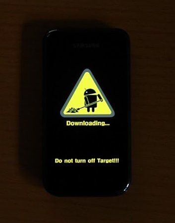

Moin,
kommst in den Download-Modus?
Vol down
Home
Ein
zeitgleich gedrückt halten..

drei tastem kombi, lässt das handy ausschalten und dann schaltet es sich wieder ein und das symbol kommt wieder:crying:
