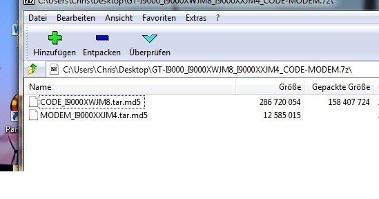

die Dateien müssen ja auf *.tar enden...
Meine Endung ist aber immer *.tar.md5
Was läuft da falsch kann das ja so nicht flashen!
Hier nochmal ein Bild davon...
nö, ist ein dauerbrenner hier. dürfen ruhig md5 sein ;)
Reaktionen: chrilux
doch du kannst mit .md5 ganz gleich flashen wie mit .tar!
Macht also nichts
Wird nur eine zusätzliche Checksum-Prüfung durchgeführt...
