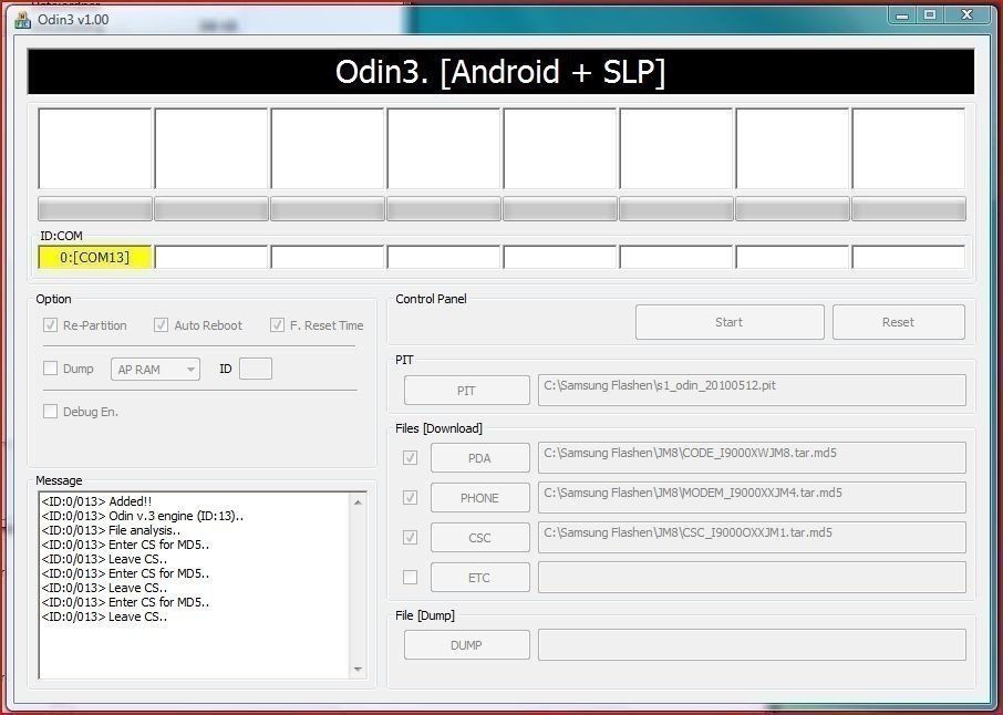

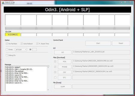

Hallo Forengemeinde,
beim Flashen bleibt Odin bei mir immer an der gleichen Stelle hängen (siehe Screenshot) und es wird nichts geflasht. Das Handy ist nachher normal nutzbar.
Mein Handy ist ein von T-Mobil Austria gebrandetes Gerät und noch in folgendem Originalzustand, jedoch habe ich Rootrechte.
PDA: B0JG3
Phone: B0JF1
CSC: GMAXXJH1
KIS habe ich installiert und die Verbindung mit dem Handy funktioniert problemlos. Da das Gerät gebrandet ist, ist jedoch über KIES kein Update möglich (vermutlich auch nicht auf Frojo, falls die mal erscheint). Die USB-Treiber sind daher vorhanden.
Hat jemand eine Idee warum bei mir das Flashen mit Odin nicht funktioniert ?
Was mache ich falsch ?
Vielen Dank vorab für Eure Hilfe.
EDIT: Und das Handy ist natürlich im Downloadmodus.
