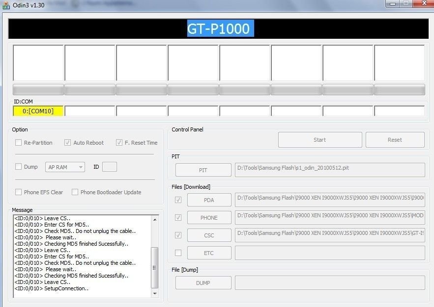

hi,
ich wollte die JS5 flashen...bin nach dieser Anleitung vorgegangen, nun steht seit ca. 20 min. "setupConnection" in Odin.
Handy ist noch im download modus.
was nun?
Nochmals neu starten.
Kleiner Tip: Das Pitfile musst du nur reinmachen wenn du Re-Part anhakst.
