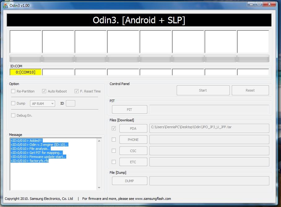

Bin grad am updaten und er hängt jetzt schon seit 20 Minuten fest, ist das normal ? :confused2: BITTE HILFE !!!
Habe wie der DJ gesagt ohne .pit und Repartition geklickt, siehe Bild !

Guten Abend!
Normal ist das nicht,normal sollte das nach höchstens 5-7 Minuten durch sein..
Wirst es wohl trennen müssen und dann wieder in den Downloadmode und das ganze nochmal..
Hoffe der Downloadmodus geht dann noch!
Mach am besten komplett mit dem Pitfile und Repartition..gerade gesehen das Du das nicht genommen hast!
Was anderes wird nicht funzen!
Wundert mich aber das es nötig ist! Ich hatte ja das VF-Froyo und habe direkt die JPO drübergebügelt ohne Pit und Repartition..
Dachte eigentlich das geht bei dir auch da Du ja über Kies die JPO hattest..?!
Habe jetzt mit Repart und Pitfile genommen, es lief durch...Er hat sich dann neu gestartet und jetzt hänge ich beim S, was ständig vibriert :(
