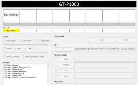

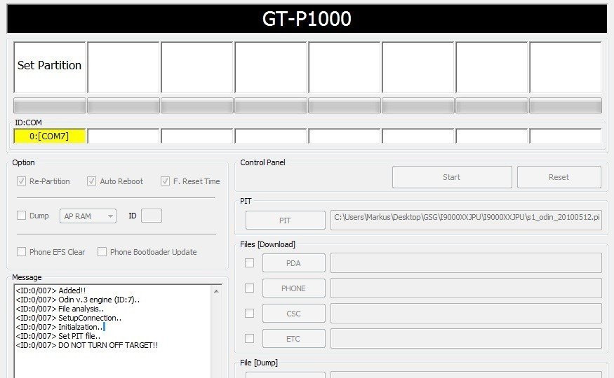

hallo leute,
hab grad n bissl panik sry
wollte mit odin auf jpu flashen
bild 1. pass ist nicht aufgetaucht, und das handy hat nicht rebootet
hab dann neu gestartet (odin)
nur nur das pitfile geflasht.
bild 2
plötzlich wurde der bildschirm schwarz.
hilfe bitte
Warum flasht Du nur das Pitfile hinterher??
Kommst Du noch in den Downloadmodus? Das ist das entscheidende.
Mach mal Lautstärke RUNTER+Home+ON/Off.
Das sollte dann der Bauarbeiter-Droide kommen..Ich hoffe Du hast vorher probiert ob die 3-Tasten-Kombi geht?!?!
geht der 3-Tasten-Download Mode? Falls ja: Akku ziehen, wieder rein und Gerät in den Download Mode bringen, dann flashen.
Falls nein: Sieh dich hier im Forum nach den USB Steckern mit 301 kOhm Widerstand um.
er hat mir vorher mal so n telefon und n pc mit rufezeichen dazwischen angezeigt, bin aber wieder in den downloadmodus gekommen.
der pitflash war erfolgreich, und ist beim 2ten versuch auch pass gekommen.
das steht doch in der anleitung, dass man zuerst nur pit flashen soll.

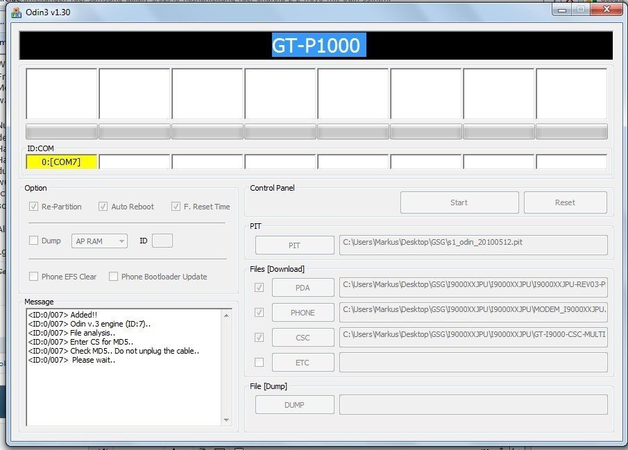

aber jetzt wollt ich die 3 dateien flashen, und er bleibt wieder stehen wie in bild 1...
