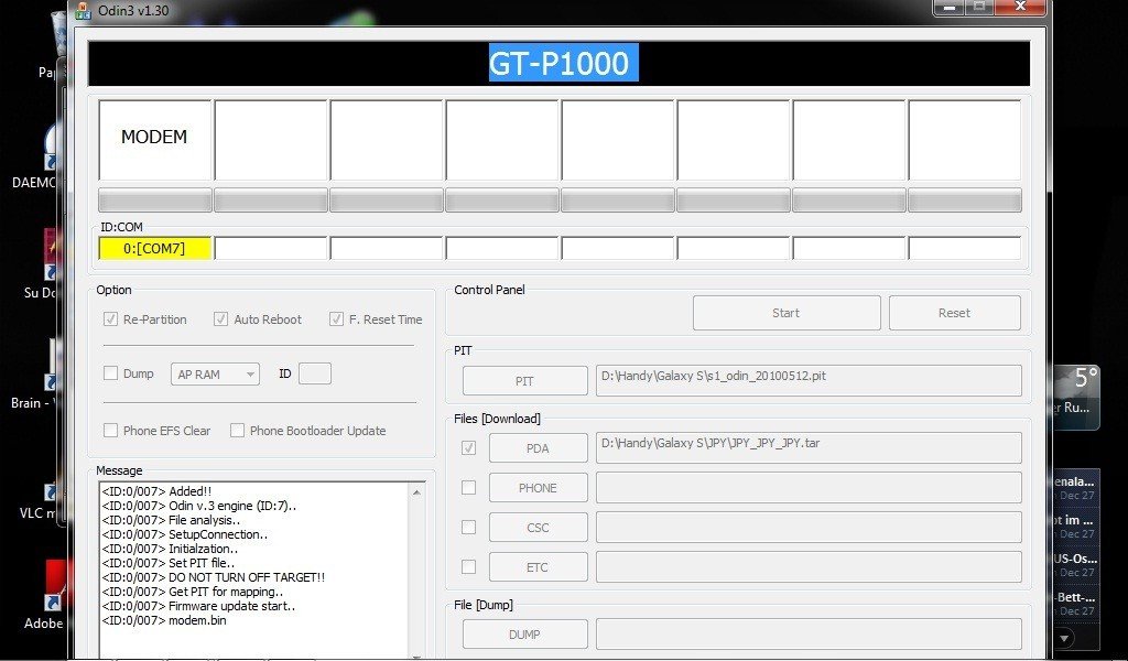

Nein du brauchst nur diese eine Datei (JPY_JPY_JPY.tar ) +512 Pit Datei.
Mach halt nochmal den Akku raus und geh nochmal in den Downloadmodus und versuch es erneut.
Ansonsten mal in den Recovery Modus und dort ein Factory Reset machen, und dann nochmal versuchen zu flashen.
Bitte auf einen aussagekräftigen Titel achten was auch mit dem Thema zu tun hat.
Du darfst die JPY Datei nicht entpacken. Die Gesamte .tar unter PDA einfügen - dann klappt es auch.

so also die datei hab ich in pda eingefügt und das 512 pit--aber bleibt bei modem hängen....siehe screenshot...
also
