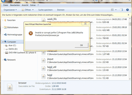

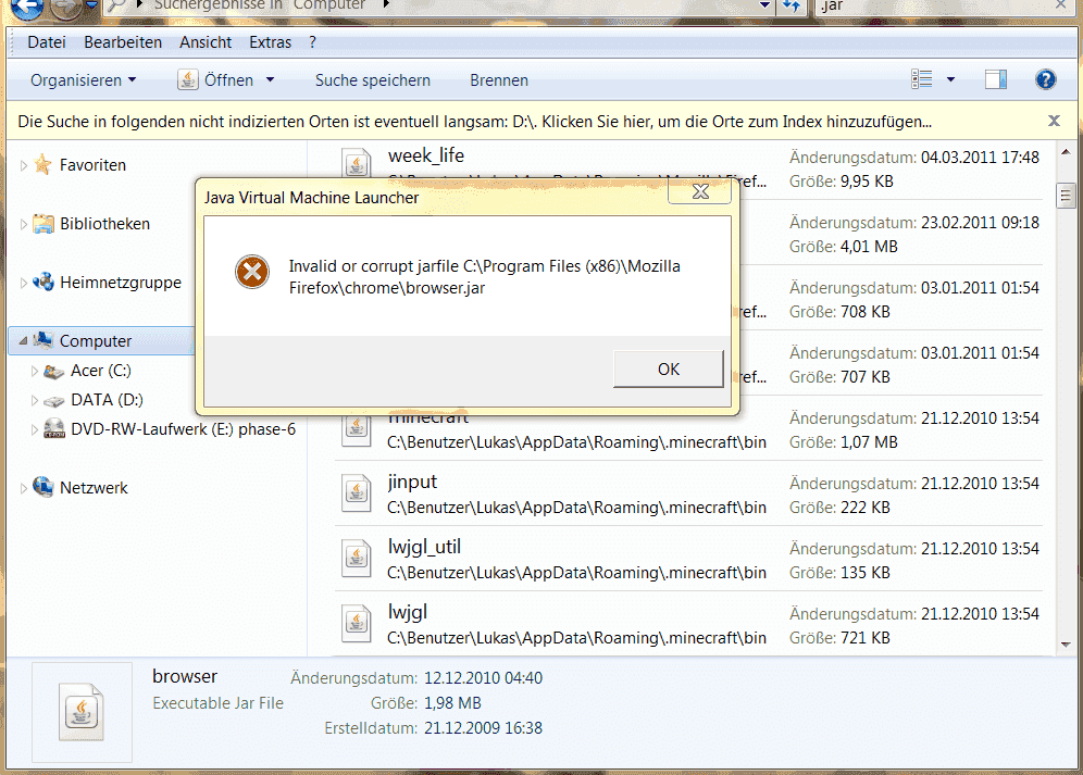

Öffne mal eine beliebe .jar Datei in dem Deodex Ordner mit Java.
Nur öffnen, mehr nicht. Das icon der .jar Datei sollte sich danach ändern.
bei jeder .jar datei die ich öffnen möchte kommt folgender fehler:

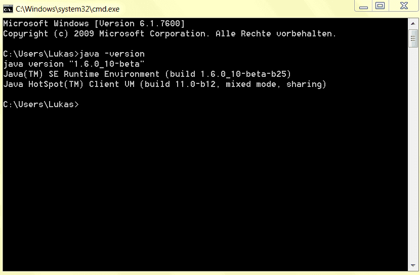

Start --> ausführen --> cmd
dort java -version eingeben
ich hät gern den output davon

Update mal dein Java...

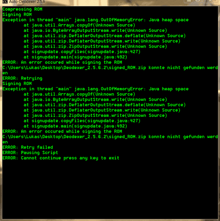

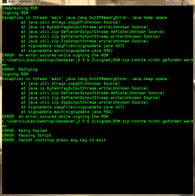

@SGSuser
Und wenn du es ausgeführt hast? Wenn die Fehlermeldung kommt?
ich hab java mal geupdatet und führ deoall grade aus ich sag dann was dabei rausgekommen ist.
edit: so jetzt hats zwar noch länger ohne fehler ausgehalten aber am ende war doch wieder einer.

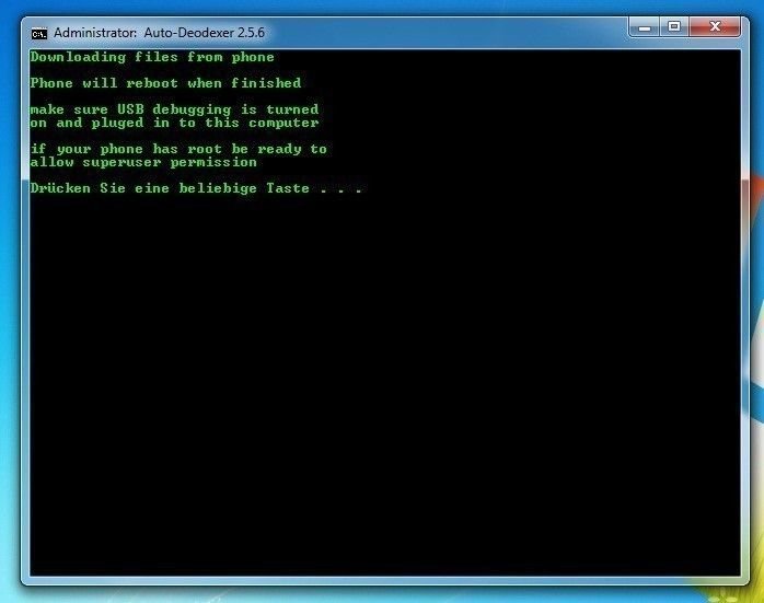

ich bekomme auch nur die meldung und mehr passiert nicht :
@StarTurk
“Drücken Sie eine beliebige Taste...“
Wo ist die beliebige Taste ?find die nicht auf der Tastatur :blink:
Danke für eure hilfe soweit aber weiß keiner was bei mir das problem aus meinem vorigen post sein könnte? wie gesagt habe ich win7 64-bit und java hab ich geupdatet (also ich hab die neuste version bei chip geladen und installiert).
Wieviel Ram hast du?
Öffne mal die deoall.bat (rechtsklick bearbeiten)
dort findest du folgende Variablen (direkt am Anfang):
:: java max memory setting for jar's
SET jarMaxmem=1024m
:: java max memory setting for apk's
SET apkMaxmem=256m
:: java max memory setting for ROM signing
SET signMaxmem=1024m
Setz das signMaxmem mal auf 2048 und schau ob das tut.

hab ich gemacht und der vorgang wurde erfolgreich abgeschlossen. vielen dank:thumbsup:
