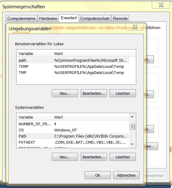

danke für den link, aber leider versteh ich nicht alles. ich komm bis zu dem menü in dem ich etwas verändern soll, irgend nen link oder so. aber ich weiß nicht genau was. gehört zwar eig nich zum thema aber kannst du mir vielleicht sagen was ich da machen soll.
"In the Edit windows, modify PATH by adding the location of the class to the value for PATH. If you do not have the item PATH, you may select to add a new variable and add PATH as the name and the location of the class as the value."

Windows 64bit?
Kopierer die Java.exe aus dem Programmverzeichnis nach c:/windows/system32
Dann nochmal versuchen.

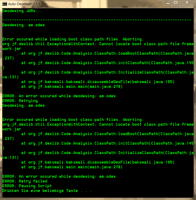

hab ich gemacht diesmal hats weiter funktioniert aber dann kam eine andere fehlermeldung:
