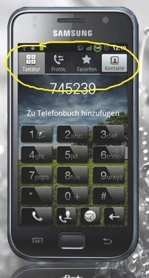

Hey leutz,
bin ja gerade beim bearbeiten des dialers. aber ich finde einfach nicht die richtige png die dafür verantwortlich ist:
siehen anhang
ich habe in der dialer...apk und im twframework.apk geschaut, aber nirgends kann ich eine png ähnlich dem tab finden.
hoffe ihr könnt mir da die richtige datei nennen.

Guck mal nach
tw_tab...
Sowohl in twframework-res.apk als auch in DialerTabActivity.apk.
danke dir. aber kann es sein, dass es ganz dünne streifen sind ? habe bis jetzt nach flächigen dateien ausschau gehalten.
Das sind .9.png, die können sich verschiedenen Größen anpassen. Viel Spaß damit. :D

Du kannst das png doch einfach ändern (open and edit) dann speichern und mit winrar wieder in die apk reinziehen, dann sparst du dir viel Arbeit besonders wenn es nur um einzelne Grafiken geht.
Mit .9.png geht das leider nicht immer so einfach.
@regedy1
Wenn du mit apktool eine apk dekompilierst, dann werden die Markierungen sichtbar (ein schwarzer 1-pixel-Rand).
Dann das Bild bearbeiten und die apk wieder kompilieren. Du musst nur drauf achten, dass der Rand unverändert bleibt.

Mit Photoshop geöffnet und auch wieder als abc.9.png gespeichert: bisher keine Probleme, aber soviel wie ihr habe ich noch nicht gemacht, dann regedy1 hör lieber auf den Scheich, immerhin musste er mir auch öfters mal unter die Arme greifen.
Bei .9.png, die über die komplette Breite (und/oder Höhe) gehen ist das auch egal. Bei der Statusleiste zum Beispiel.
Bei anderen, z.B. den Tabs oder einigen Buttons, gibt's dann oft eine verzerrte Darstellung.
