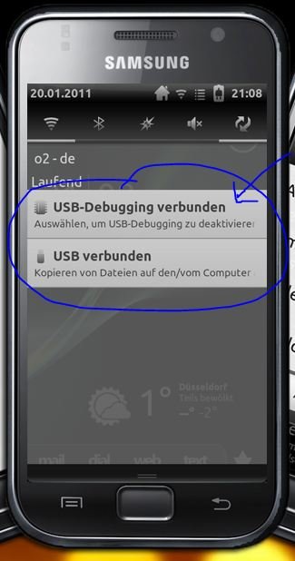

1. wie heißt die datei mit dem background der notifcation ? (also wenn man die Bar runterzieht)
2. welche datei muss ich modifizieren um die tasten des dialers zu ändern ?
in der framework sind einfach mega viele icons drin, da sieht man irgendwan nicht mehr durch ;)
1. Hast du schon in der twframework-res.apk nachgesehen? Heißer Tipp :)
2. Guck mal in die DialerTabActivity.apk.
1. ja habe ich. ich habe den background des ganzen ändern können. aber ich suche das hier (anhand deines themes ;) ):
Schau mal in diese beiden .apks :winki:
DownloadProvider.apk und SecDownloadProvider.apk
Wenn du den Hintergrund meinst:
status_bar_item....png in framework-res.apk
Reaktionen: regedy1
