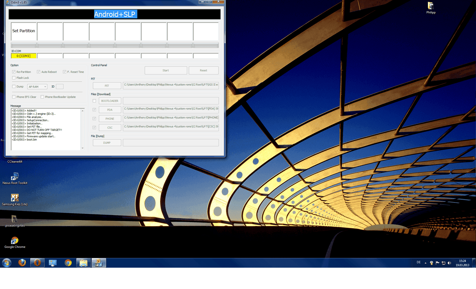

Moin
Folgendes Problem,
Ich wollte heute Root über diese Methode auf dem S2 machen, was anfangs irgendwie geklappt hat.. oder auch nicht.. Ich bin hier genau nach der Anleitung gegangen, CWM hat sich auch installiern lassen. Nach einem reboot des Systems habe ich wieder ins Recovery gebootet und wollte mir ne Custom rom flashen und habe ein komplettes full wipe gemacht. Die Custom Rom lies sich nicht flashen, installation aborted.. Ins system booten geht nicht mehr, lande im bootloop.. jetzt versuch eich seit stunden über Odin eine Firmware zu flashen, aber selbst in Odin tut sich nix, es bleibt einfach bei der meldung (siehe anhang stehen)
Ich habe es mit Odin 1.85 und Odin 3.04-07 versucht, ebenfalls sämtliche ICS und Jelly Bean Firmwares.. manche sind sogar gescheitert..
Bräuchte bitte dringend hilfe, ich weiß ehrlich gesagt nicht mehr weiter
Danke

Also den brick bug kann ich ausschließen da ich ohne probleme in den download modus gekommen bin.
Es war die offizielle aktuelle Firmware 4.1.2 von Samsung drauf, also ist direkt vom S2 geladen und installiert worden.
Was mir vor dem Flashen aufgefallen ist, der Massenspeichermodus hat lange auf sich warten lassen, es hat locker mindestens 1 minute gedauert bis dieser am PC angezeigt worden ist. Das hat mich schon stutzig gemacht, hab mir aber dennoch keine weiteren Gedanken dazu gemacht. Die Gerätetreiber sind von 12 - 17.30 Uhr sehr oft neu installiert worden was ich auch sehr komisch fande!
Ich habe in diesen paar Stunden einige FW's getestet unter anderem war eine 4.1.2 dabei, aber zum Schluss hatte ich eine von 4.0.3 und da ging es urplötzlich. Was aber wiederum nicht ging war der CF root Kernel, da hatte ich das selbe disaster wie mit den FW's, habe es am Schluss gelassen und einfach die aktuelle FW über das S2 laden lassen und gut war..
Ich überlege die ganze Zeit was die Ursache dafür ist! Lag es vielleicht wirklich an den Treiber? Ich habe vor paar Tagen die kompletten Treiber deinstalliert weil ich ein Toolkit für mein Nexus 4 installiert habe, es könnte auch daran liegen.. Es wurde halt länger kein S2 mehr an diesem PC angeschlossen dass ich jetzt nachvollziehen kann wie die Verbindung vorher war..
Ich kann mir nicht erklären was da jetzt passiert ist.. Das einzigste was ich testen könnte wie Odin und das S2 sich verhalten, wäre die ganze Prozedur am Laptop zu wiederholen, aber dazu habe ich ehrlich gesagt auch keine Lust mehr..
Die Hauptsache ist, dass das S2 wieder läuft, wenn auch ohne Root, da muss halt die Freundin meines bruders damit leben und wenn er sein S2 auch neu gemacht haben will, dann gehe ich an den Laptop und versuche da mein glück! Wenn nicht hat er Pech und muss ohne Root leben
