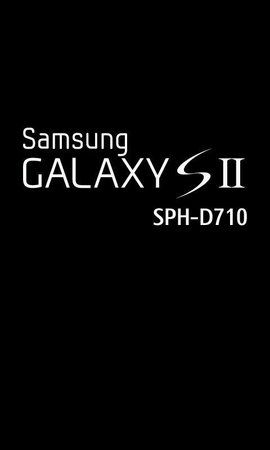

Für alle die gerne wieder zurück zum Stock logo Splashscreen wollen.
Hir ist das stock logo für die Splashsceen Animation
Reaktionen: Thoddü

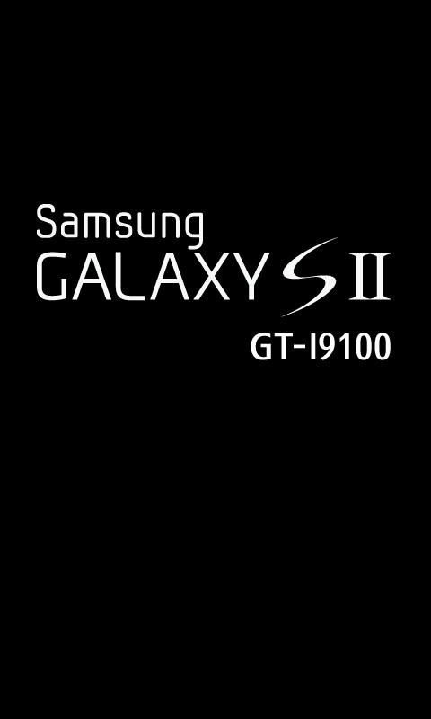

Für alle die gerne auf das Stock Splashscreen Logo mit der schrift
Galaxy S2
GT-I9100
zurück wollen
Reaktionen: buehler_11, pro.aggro und Thoddü
Wehr möchte hir noch zwei schöne logos
Reaktionen: twokrass und Thoddü
