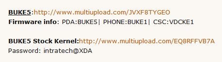

wenn ich auf der XDA Seite mit den Branding FW´s bin, und "Stock Kernel" wähle ist es dann die sogenannte "1teilige FW" und die andere die "3teilige" ? oder lieg ich da falsch? sorry, hab auch noch nie geflasht, hab mir jetzt zwar schon xThread´s durchgelesen, aber die Frage stellte sich letztens noch:tongue:
und, kann man eigentlich den counter-wert irgendwo einsehen (der JIG setzt den ja auf 0, aber sieht man das auch i-wo? )
mfg.
Deco
Auf dem XDA Thread mit den Branded Firmwares hast du Komplette Firmwares und einzelne Stock Kernel.
Die Stock Kernel kannst du erstmal einfach Links liegen lassen.Die Kompletten Firmwares gibt es je nachdem in Einteilig oder Dreiteilig.Wird halt dann nur unterschiedlich geflasht.
Den Counter wie oft man geflasht hat kannst du einsehen in dem du in den Download Mode gehst.Da steht dann der Counter.Wenn du einen JIG einsteckst kommst du ohne das du die Tastenkombi drückst in den Download Mode und der Counter wird automatisch auf 0 gesetzt.
