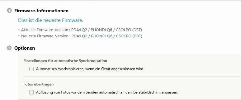

Schaut doch nicht schlecht aus.
Erkennt Kies das Ding?
Gesendet von meinem GT-I9100 mit der Android-Hilfe.de App
Erkennt alles ja so siehts dann aus...wenn ich Kies verbinde..
Ist alles korrekt jetzt oder und Branding weg etc.
Herzlichen Glückwunsch,
du bist jetzt Branding frei. :D
CU
Vieeeeelen Dank noch mal für deine tatkräftige Unterstützung und der Datei in deiner DropBox..:thumbsup:..
Bis zum nächsten Mal vielleicht ;-)
Cu
