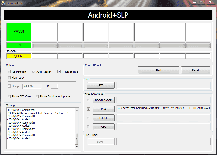

hallo und guten Tag,
nach vielen Lesen hab ich mich auch rangewagt, hat alles - wie beschrieben - geklappt....
nur ... ich habe keine Root Rechte und auch kein gelbes Dreieck.
was habe ich getan:
- Firmware für LPW runtergeladen und einmal entpackt, erhalten habe ich
I9100XWLPW_I9100XXLQ6_I9100DBTLPI_HOME.tar.md5
anschließend KIES über Taskmanager geschlossen
Odin3 v1.85 gestartet, Einstellungen nach dem Eröffnungsthread
4. Schaltet jetzt euer Handy aus.
5. Drückt nach dem das Handy aus ist Lautstärke Runter + Homebutton + Power On Button gleichzeitig um in den Download Mode zu kommen.
6. Die Sicherheitsabfrage die jetzt im Download Mode erscheint bestätigen wir mit Lautstärke Hoch.
7. Verbindet jetzt das Handy mittels dem USB-Kabel mit dem PC.
Das Feld ID:COM sollte jetzt Gelb werden wie auf dem folgenden Bild zu sehen.
hier wurden kurz Treiber gesucht und gefunden
anschließend START und PASS erhalten
SGS 2 nach Aufforderung zur PIN Eingabe abgestöpselt und gestartet.
zum Test HC-kTool gestartet und keine root Rechte.
Was habe ich falsch gemacht?
mfg
J-P

Du hast anstatt einem Root-Kernel einfach nur eine Stock FW geflasht. Lies dir die Anleitung nochmal durch. So steht das da nämlich nicht ;)
Sent from SGS II powered by PARANOIDANDROID
omg .... :crying:
also nochmal von vorn, hoffentlich hab ich nichts kaputt gemacht :confused2:
danke für deine schnelle Antwort
J-P

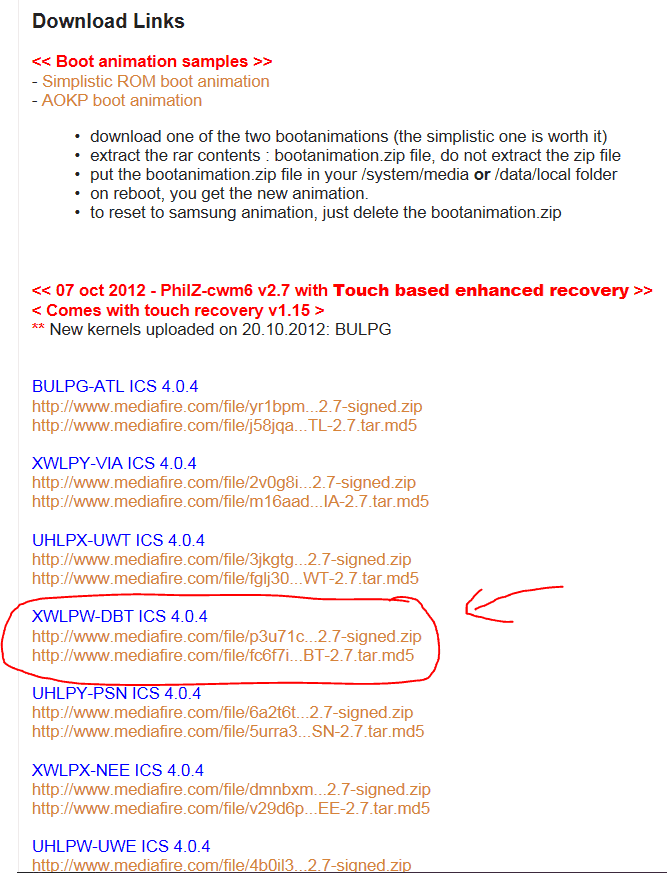

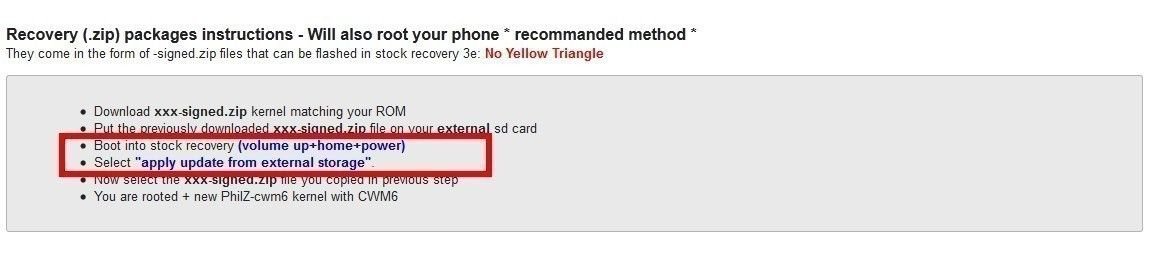

Lazzy schrieb:
Wollte gerade mein S2 rooten ... habe folgende Build-Nummer: IMM76D.XWLPW und dafür folgenden Kernel benutzt: PhilZ-cwm6-XWLPW-DBT-2.7.tar.md5
Hat auch alles geklappt (das gelbe Dreieck kommt beim Starten), aber irgendwie habe ich jetzt immernoch keinen Root Zugriff und auch keine Superuser App. Was mache ich falsch? Habe es jetzt schon 3x probiert
Nachtrag: Der CWM ist installiert (lässt sich starten), allerdings kein Root im System ... wie kann das sein?
Nachtrag: Habe jetzt einfach mit dem ja funktionierenden CWM mit dieser Anleitung weitergemacht - jetzt funktioniert alles :) nur falls jemand das gleiche Problem haben sollte

hallo und guten Morgen HipHopRulez,
danke für deine Antwort...
meine Annahme, dass der Camera BUG vor der Installation war, ist also richtig :confused2:
d.h. für mich jetzt... im Artikel runterscrollen, Post #2 und unter DL Links diesen hier
attachment.php
mit ODIN drüberbügeln ?
Oder muss ich vorher etwas beachten, zurücksetzen ?
mfg
J-P
