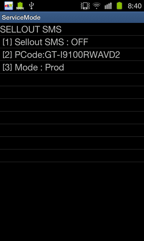

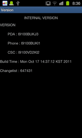

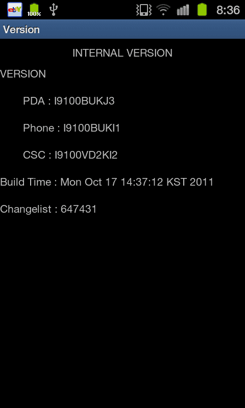

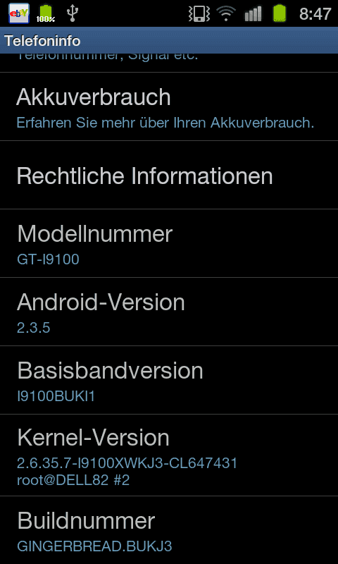

Halli-hallo,
nachdem ich vor gefühlt einem Jahr mein Galaxy S 2 erfolgreich rooten konnte, habe ich jetzt das Gefühl, einfach gar nichts mehr darüber zu wissen.:sad:
Mein Plan: Endlich die neue Android-Version zu installieren. Nach heutiger, längerer Online-Recherche bin ich nun vollends verwirrt; Kernel, ROM, Buildnummer, PDA, CSC... Ich raff nix mehr.
ICh wäre echt dankbar, wenn mir einer von Euch in kurzen Stichpunkten sagen könnte, was ich brauche, um mein Galaxy S2 mit einem gerooteten 4.0.3-Android nutzen zu können.
Odin 1.85 habe ich noch istalliert... Anbei drei Screenshots meines Handys mit verwirrenden Codes.
Ewiger Dank sei dem Helfer sicher!
Die Vodafone Firmware über Kies oder CHeckfus loader laden. Dann solltest du die BULPD haben. Diese rootest du mit dem Chainfire LPD Kernel.
