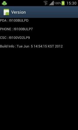

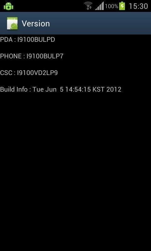

Hallo
Kurze Frage, kann ich die https://www.android-hilfe.de/forum/...6/die-xwlpg-4-0-3-vom-24-mai-2012.250884.html über meine VF BULPD flashen?
Möchte einesrseits das Branding damit entfernen aber viel mehr noch Jkay
Framework nutzen was mit meiner jetzigen FW nicht möglich ist.
Bin auch gerne für alternative Vorschläge offen.:D
Danke
Flashen kannst jede Firmware die zu deinem Gerät (Galaxy S2 GT-I9100 ohne G) passt.
Nach dem Flash kannst du eventuell auch ein Update über Kies machen da diese Version nicht mehr ganz aktuell ist. Die aktuelle ist die XLPI mit der kannst du auch den Framwork Deluxe 14.1 nutzen.+

Hi Kai Banzai
Danke für deine Antwort. Also die XWLPG ist mir nur beim einlesen der verschiedenen Threads aufgefallen. Weil sie öfters empfohlen wird und stabil laufen soll. Habe mich halt mehr auf die Anleitungen der Verschieden How to Threads konzentriert und schon mal alle Sicherungen durchgeführt.
Jetzt stand halt die Wahl der Firmware noch aus.Wollte eigentlich die in der Anleitung Branding entfernen verlinkte 3-teilige KE7 DBT nehmen.Doch weiß
ich halt nicht welche Version es nach einem Update (Kies) ist und ob
diese sich noch für Jkay Framework eignet.
Dein Vorschlag XWLPI DBT ist klar eine Alternative zumal sie auch von JKay unterstüzt wird. :thumbsup:
