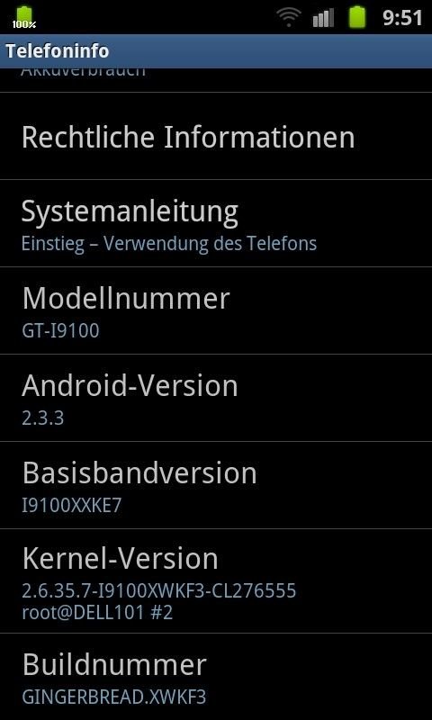

Habe jetzt:
fab00 schrieb:
Danke. Habe jetzt Root-Anleitung für Galaxy S2 gemacht. Muss ich aber für Android 2.3.3 nicht GT-I9100_ClockworkMod-Recovery_4.0.0.5.tar nehmen?
Wenn ich die Beiträge davor lese komm ich aber wieder ein bisschen durcheinander:scared:.
Wenn ich CF-Root-SGS2_XW_CLK_KF3-v4.0-CWM4 habe brauch ich trotzdem den Clockworkmod und den ROM Manager?

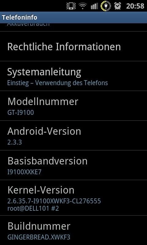

Habe jetzt:
Ich push das mal eben nochmal.
BananenAffe schrieb:
Wichtig ! Solltet ihr eine Orginal Firmware und keine Custom Rom haben die CWM mit enthält,dann flasht euch zuerst den passende [CF-Root v4.0] KE2/7/8, KF1 - su+bb+CWM4 Kernel mit Odin damit ihr auch CWM habt.
Also muss ich doch als erstes https://www.android-hilfe.de/forum/...53/how-to-root-fuer-das-galaxy-s2.117451.html machen und ich dann das hier !? (Ich komme schon langsam echt durcheinander. [Und sorry falls ich jemanden schon auf'n Geist gehen sollte, aber man kommt einfach auch irgendwann durcheinander. :-/]) :huh:
Wenn das der Falls ein sollte: Was für einen Kernel benötige ich den für mein SGS2?

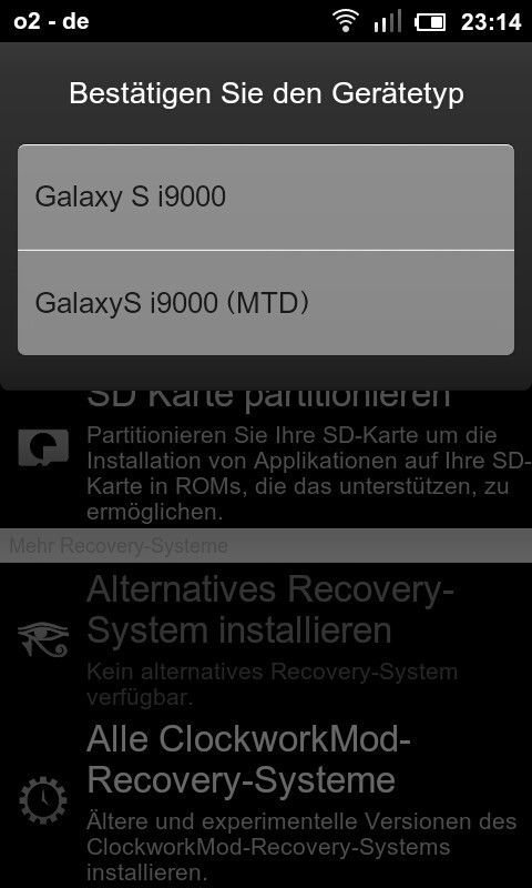

Habe irgendwie ein kleines Problem (siehe Bild) habe leider net mehr CMR für das S2 drauf sondern für das normale S (i9000 V 2.5.1.2)
Ein Komplettes neuaufsetzen incl. pit Datei (auf KG6 Upgedatet) brachte leider auch keinen erfolg, Das Problem ist immer noch das selbe ich bekomme in der Auswahl kein S2 mehr angezeigt, Auch wen ich alle Daten Lösche von ROM Manager komme ich da irgendwie leider nicht weiter.
Hat da noch jemand nen Rat?
MfG
