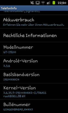

hallo zusammen.
habe mir heut 2.3.6 aufgespielt und wollte fragen, ob dies der passende root kernel ist.
habe diesen gefunden
CF-Root-SGS2 XW XEN KK2-v5.0-CWM5
mfg. nic
ja, kannst nehmen :thumbup:
