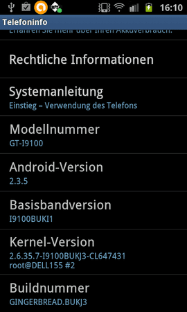

Hey :)
Würd gerne den CynagenMod installieren und versuche mich grad in alles reinzulesen.
Nun möchte ich ein Backup erstellen, brauche ja aber für Titanium Backup schon Root Rechte und muss am Handy rumfummeln.
Ist es möglich wieder vollkommen zu restoren, also zum jetzigen System zurückzukehren? Unter Anderem wegen des Garantieverlustes.
Bin mir auch nicht ganz sicher, welchen Kernel ich laden muss, Screen im Anhang. Ist wohl KJ3 und mit Vodafone Branding.
Danke schonmal :)
