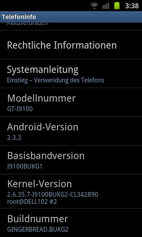

Hi.
Habe vodafon-Branding BUKG2,ich will nur mein S2 nur einen Root verpassen, Branding störe es mich nicht, es steht im Startpost man kann mit jeden anderen CF-Root Kernel flashen, aber für mein Firmware KG2
rnn5sfgr_jpg.htm
gibt so viel verschiedene: CF-Root-SGS2_ZS_OZS_KG2-v4.1-CWM4.zip; CF-Root-SGS2_JP_XSG_KG2-v4.1-CWM4.zip; CF-Root-SGS2_XX_OXA_KG2-v4.1-CWM4.zip.
Kann jemand mir sagen welche Datei kann ich nehmen, und welche Gefahr bekomme ich wenn ich falsche Datei auswählen?
Vielen Dank.

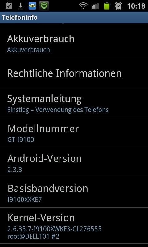

Da ich auch voll der Nap bin in diesem bereich frage ich auch mal... laut des Bildes müsste ich KF3 haben und dann würde CF-Root-SGS2_ZS_OZS_KF3-v4.0-CWM4.zip dazu passen????!!!!

express schrieb:
Hi.
rnn5sfgr_jpg.htm
Vielen Dank.
Ich habe doch im Startpost geschrieben das diese Kürzel wie OZS usw. ignoriert werden können.Also ist es egal welchen du nimmst.Und da gibt es auch keine Gefahr ;)
@ Sebbo2011
Ja passt.Und wie eine Million mal schon gesagt... Spielt es im Grunde genommen keine Rolle welchen CF-Root Kernel man nimmt :D
Aber wer es gerne einheitlich mag,kann sich den passenden CF-Root Kernel zur passenden Firmware aussuchen ;)
Hai,
Ich mach ja wirklich einiges an blödsinn mit, aber bei den Samsung Bezeichnungen für Firmwares steig ich netmehr durch...
ich hab folgendes:
Basisbandv: I9100XXKE7
Kernelv: 2.6.35.7-I9100XWKF3-CL276555 root@DELL101 #2
Buildnr: Gingerbread.XWKF3
Was heißt der ganze schiss!? Ne konkrete erklärung hab ich allerdings nich direkt gefunden. Hilfe wär toll =)
Will nur fürn IPsec tunnel root haben, mehr nich...
Schankedön.

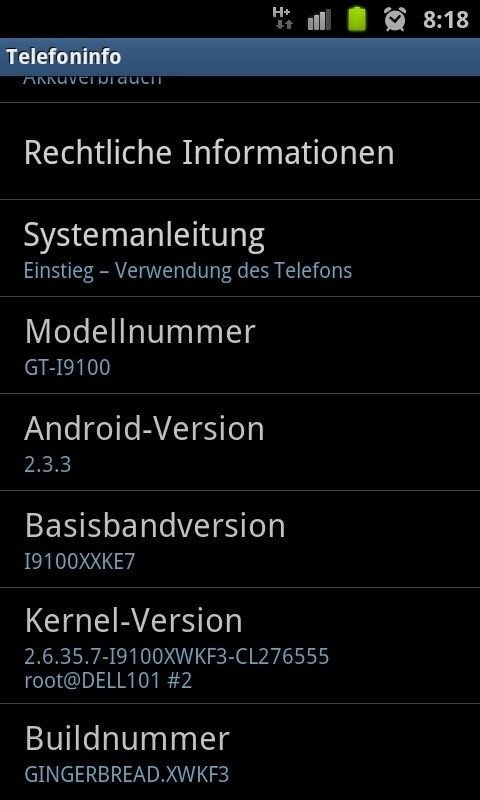

Hallo
mir gehts genau so. :'( Hab echt keine ahnung welche ich jetzt nehmen muss, wär echt nett wen mir jemand helfen könnt.
Jo0o schrieb:
Hallo
Mit dem Screen kann dir keiner helfen ;)
Ausserdem was steht im ersten Post? Es ist egaaaaaal. :flapper:
Und nur mal so nebenbei: Oft hilft das lesen der Beiträge. Es ist sicher jemand dabei, der die gleiche FW hat wie ihr und der schon eine Antwort bekommen hat.
Erklärung der Firmwarecodes [FAQ]
Du hast die letzte Offizielle Firmware KF3.Das hier ist aber der Root Thread und nicht Android Allgemeinwissen ;)
Also falls du noch fragen hast die nicht Root betreffen,dann bitte woanders posten.
