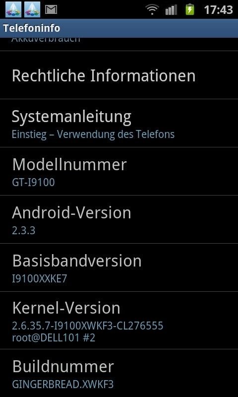

Hallo ich habe heute mein Samsung Galaxy erhalten und poste mal meine Telefoninfo.
Ich hoffe mir kann jemand sagen welche Firmware ich für das rooten benötige.
Gruß Der Hexer

Oh je. Das wird ein langer Weg.
Man kann jede Firmware rooten. Bitte informiere dich erst mal über die grundlegenden Begriffe, bevor du weiter machst. Sonst läufst du Gefahr, viel falsch zu machen.

@ Der Hexer
Das nötige für die KF3 die du drauf hast,habe ich schon 1000 mal hier gepostet.Einfach mal zurück blättern.
Reaktionen: Der Hexer

nun ich wollte mich bestimmt nicht ins Unglück stürzen. Eigentlich wollte ich nur wissen welche Firmware ich benötige, weil dieses ja hier angeboten wurde. Ich werde so viel lesen wie möglich und alles gründlich vorbereiten Step By Step. Aber danke für deine Antwort.
Du benötigst keine spezielle Firmware. Du benötigst nur die passende Root Methode.

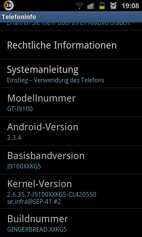

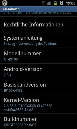

Hallo zusammen!
Ich bin in Sachen rooten leider noch ein Grünschnabel und weis mir grad nicht so recht zu helfen...ich hab letztens das Update via KIES aus 2.3.4 KG5 gemacht...guckt euch einfach den Screenshot an.
Jetzt meine Frage: Ich muss mir doch den CF-Root Kernel laden...nur wo krieg ich den her oder kann ich auch nen anderen nehmen?
Bitte helft mir und bitte nicht gleich schimpfen, wenn ich vllt was in den vorigen Beiträgen überlesen hab, was mir hilft! :-D
PS.: Gehen meine Daten beim Rooten verloren? Sprich: SMS, Kalender, Einstellungen, Apps, Musik, Fotos und co?
