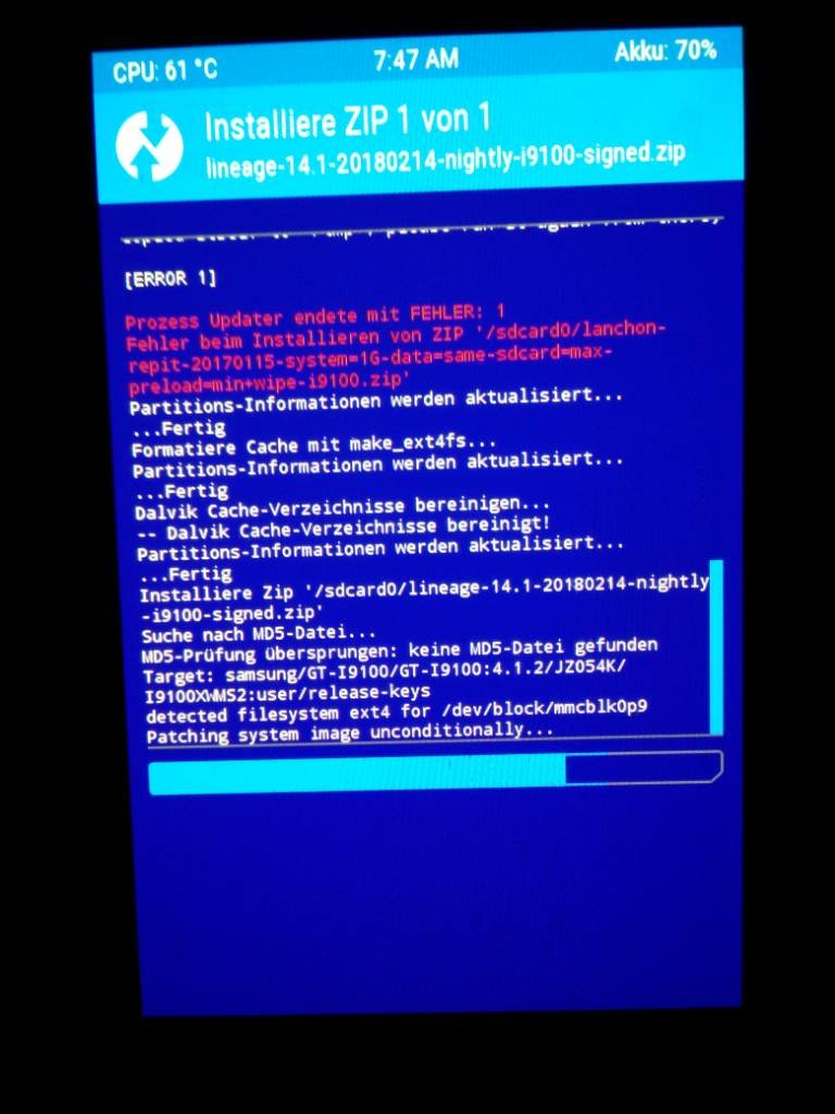

Hey Leute, irgendwie komm ich nich weiter.
Nach dem Aufspielen vom twrp 3.0.2.1 hatte ich mir hier das Repit-File runtergeladen ( Loading site please wait... ) & bekomme 'Fehler1'.
Wenn ich dann versuche das LOS14.1 vom 14.02. zu installieren geht's nich weiter wie auf dem Bild zu sehn.
Ich komme nur durch ausschalten wieder zurück, muß wieder auf das Philz-Recovery & kann dann erst wieder ein Backup einspielen.
Außerdem wird die SD-Karte im twrp nich erkannt... Sprich nach dem Repit weiß ich auch noch nich wie's weiter geht mit flashen.
(Philz erkennt sie.)

Versuch es mal mit einer älteren TWRP 3.0.1.x
Mit der neusten TWRP gab es schon mehrmals Probleme, wenn ich mich richtig erinnere.
Und zum Repit Skript, würde ich dringend zu mind. 4G /data raten.
Hab nur kein vordefiniertes .zip gefunden.
Will das Handy grundsätzlich nur für ein paar Fotos auf Arbeit nutzen.
Wie wäre es einfach mal dein log - egal ob Recovery.log oder repit.log - im richtigen Thread zu posten. Dann käme sicher die Ursache zu Tage, wenn du sie nicht dann schon selbst gelesen hast. Ich vermute mal Error 1 infolge von Dateisystem Fehlern, aber ist nur aus der Glaskugel...
Ich glaube nicht an einen direkten Zusammenhang mit der 3.0.2-1...
Reaktionen: Pazuzu-13
@fireburner Repit hab ich von dort, gibt aber nur eins für's 9100.
@the.gangster Ich bin auch für deine Hilfe offen, will nix durcheinander bringen & nich von Thread zu Thread springen!

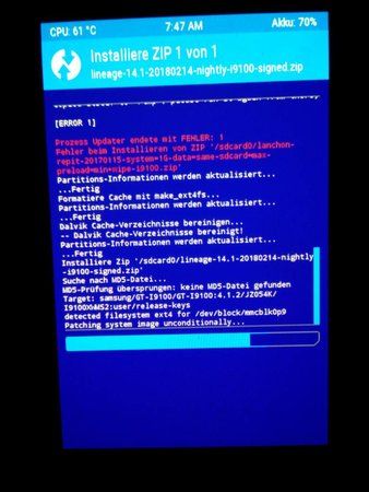

I:operation_start: 'Flashing'
Installiere Zip '/sdcard0/lanchon-repit-20170115-system=1G-data=same-sdcard=max-preload=min+wipe-i9100.zip'
Suche nach MD5-Datei...
MD5-Prüfung übersprungen: keine MD5-Datei gefunden
I:Zip does not contain SELinux file_contexts file in its root.
I:Legacy property environment initialized.
Lanchon REPIT
A Data-Sparing Repartitioning Tool
Version: 2017-01-15
Device: i9100
Copyright 2016, Lanchon (GPLv3)
===== PRELIMINARY CHECKS =====
info: valid package names: <prefix>[-(system|data|sdcard|preload)=<conf>]...<suffix>
info: valid partition <conf> values: [<size>(G|M)|same|min|max][+[keep|wipe][+[ext4|vfat|f2fs|swap|raw]]]
----- DEFAULTS -----
system = size:same + content:keep + fs:ext4
data = size:same + content:keep + fs:ext4
sdcard = size:same + content:keep + fs:vfat
preload = size:same + content:keep + fs:ext4
info: parsing package name
----- CONFIGURATION -----
system = size:1G + content:keep + fs:ext4
sdcard = size:max + content:keep + fs:vfat
preload = size:min + content:wipe + fs:ext4
info: disabling swap
info: copying package to '/tmp'
info: unmounting all partitions
umount: can't umount /sdcard0: Device or resource busy
FATAL: unable to unmount all partitions (this package copied itself to '/tmp'; please run it again from there)
[ERROR 1]
Prozess Updater endete mit FEHLER: 1
I:Legacy property environment disabled.
Fehler beim Installieren von ZIP '/sdcard0/lanchon-repit-20170115-system=1G-data=same-sdcard=max-preload=min+wipe-i9100.zip'
Partitions-Informationen werden aktualisiert...
I:Unable to mount '/sdcard1'
I:Actual block device: '/dev/block/mmcblk1p1', current file system: 'ntfs'
I:Unable to mount '/usbotg'
I:Actual block device: '', current file system: 'vfat'
...Fertig
I:Set page: 'flash_done'
I:operation_end - status=1
I:Set page: 'clear_vars'
I:Set page: 'install'
I:Set page: 'main'
I:Set page: 'main2'
I:Set page: 'advanced'
I:Set page: 'confirm_action'
I:Set page: 'action_page'
I:operation_start: 'Copy Log'
I:Copying file /tmp/recovery.log to /sdcard0/recovery.log
@Pazuzu-13
Hier stehts doch: FATAL: unable to unmount all partitions (this package copied itself to '/tmp'; please run it again from there)
Nach dem ersten ausführen musst du zu /tmp wechseln und dort liegt dann das Skript und du kannst es von da nochmal ausführen.
P.S. wie bereits im anderen Thread empfohlen, nimm mind. 4G für /data oder wirst keinen Spaß damit haben.
(Oder eben gleich emulated storage.)
