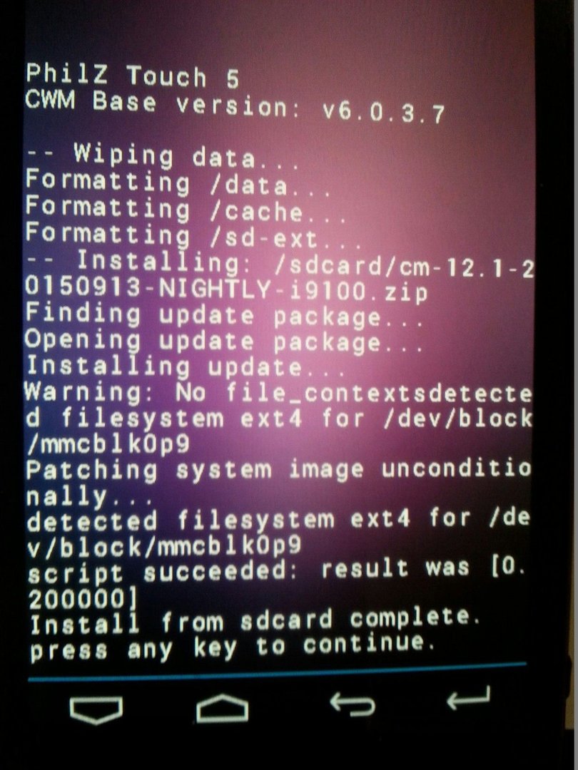

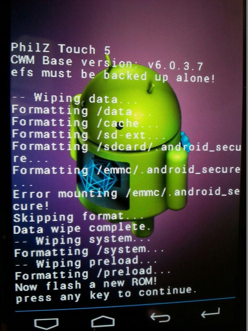

Erstmal ein herzliches Hallo zusammen, da dies mein erster Post ist.
und nun zum Problem:
Hintergrund:
Ich nutze seit ca einem halben Jahr mein S2 mit CM11 (nightly) und habe fatalerweise wieder mal ein Update ( cm12 nightly ) direkt über die Updatefunktion eingespielt. => Gapps spielten verückt! => einige Lösungsversuche ohne Erfolg getestet... => System abgeschossen.
Nach dem nichts mehr zu machen war => Entscheidung System neu aufsetzen => Viel lesen in diesem und anderen Foren => per odin neues PIT-File und
Philz wie oben beschrieben geflasht => cm12 & Gapps (pico) auf sd-Karte kopiert und per Philz eingespielt => wieder Fehler bei den Gapps!
Fehlersuche nach vier weiter Flashversuchen ( unter anderem mit CM11 snapshot und passenden Gapps ). Dabei fiel mir beim Wipe folgende Fehlermeldung auf:
Ein koplettes Rücksetzen auf das SamsungROM hat funktioniert ( mit orginal PIT ) aber da will ich eigentlich nicht hin.
Also das gamze noch einmal wie oben beschrieben => Der selbe Fehler bereits beim Wipe und sofort abbrechende Gapps nach Installation von CM12 & Gapps.
und jetzt steh ich auf dem Schlauch...:cursing:
Teil II:
Der oben beschrieben Fehler beim Wipe ließ sich durch manuelles Formatieren der entsprechenden Partition /emmc/ auf ext4 beheben, aber das Gesamtergebnis bleibt gleich. => Handy so nicht nutzbar!
eventuell liegt es auch an folgender Meldung:
Hat irgend jemand ne Idee?
thx & mfg
Michael
ps:ggf die Frage in den CM12.1 Threat verschieben, da das Problem mit dem Mounten der /emmc/ ja weg ist.
Hallo m-d, willkommen im Forum.
Ein wenig lesen gerade hier in diesem Thread hätte Dir sicher auch die Lösung Deines Problems gebracht. Eine Micro-SD ist mehr als nur zu empfehlen.
Downloade Dir diesen Kernel
[Sammy-Kernel][LSJ/8/D/E/MS1/8/S/W/Z/CM10.1] *18.10.13* [PhilZ-cwm6] v5.15.9 | Seite 70
und kopiere diesen sowie auch alles was Du installieren möchtest ROM, GAPPS, KERNEL auf die Micro-SD. Flash den PhilZ 6.48.4 in Deiner Recovery, reboot Recovery, (ich hoffe Du hast auch ein Pit-File mit größerer Systempartion gewählt, wenn nicht bootest Du in den Downloadmodus und flashe via Odin NUR das richtige Pit-File ohne alles, Haken bei autoreboot raus, wenn Odin fertig Telefon ausschalten und von Hand in die Recovery booten.) In der Recovery mounts storage alles außer sdcard1 formatieren, für sdcard0 vfat wählen. Von sdcard1 dann Deine Wunsch ROM und was Du sonst noch möchtest installieren.
Viel Erfolg.
Gruß Nick Knight
