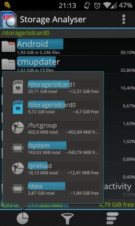

Ich habe das 768mb Systempartion Mini Preload mit allen Größen der Datenpartion getestet und funktionieren alle. Im Moment siehe Snapshot
Gruß Nick

@84Odin
Falls Du nicht nur die Daten Partion sondern auch noch die System Partion vergrößern möchtest (Lollipop) , benötigst Du die gewünschten Pit-Files dafür. Deine Kollektion vergrößert nur die Daten Partion. Ansonsten bist Du auf dem richtigen Weg.
Gruß Nick
