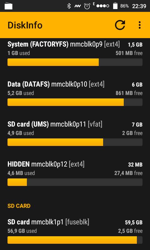

Da hier ja jetzt schon ein paar PIT-files verbreitet wurden, kann eine mehr ja auch nicht mehr schaden. :)
Na ja, eigentlich sind es zwei. Einmal Preload 32MB für alle die wissen wie man sie formatiert, und einmal volle 512MB für alle, die Stockrom (oder z. B. DorimanX mit Dualboot unter CM11) nutzen möchten (sonst fällt mir kein Grund für sowas ein).
Hatte sie mir selbst gemacht, weil ich seinerzeit nichts entsprechendes gefunden habe. Wollte u.a. schon mal für CM13 mit Full-GApps gerüstet sein. Beide PITs hatte ich auf meinen Geräten selbst drauf. Bei der einen Variante bin ich dann auch geblieben.
Die Daten
1,5GB System
6GB Data
6,5GB/7GB SDcard0
512MB/32MB Preload
oder siehe Screenshot (Füllstand Systempartition mit CM12.1 und (leicht reduzierten) Full-GApps alleine schon 1GB)
Hashes der Zip:
MD5: 46ae7518396e8c0bc06597e178e8a568
SHA-1: 326b7d6313c638e38b7c2247fc6471b3b536705c
Viel Spaß damit.
